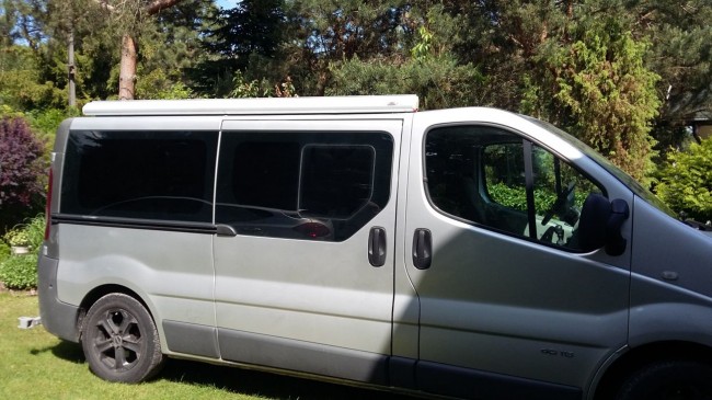

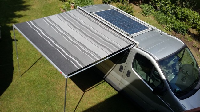

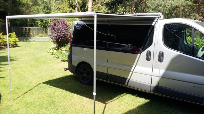

W miniony weekend zamontowałem markizę zakupioną od forumowicz grzegunio (dzieki Grzegorz). Markiza idealnie pasuje do mojego samochodu, wymiarem, kształtem i kolorem. Rozkłada się i składa bez problemów a czynność ta zajmuje mniej niż minutę. Jestem bardzo zadowolony. Wprawdzie nie wiem czy w tym roku w Skandynawii będę z niej często korzystał ale może trochę słońca też załapiemy.
Jakby stąd była
Plik ściągnięto 16 raz(y) 218,18 KB
Rozłożona
Plik ściągnięto 16 raz(y) 218,06 KB
I widok z góry
Plik ściągnięto 18 raz(y) 221,32 KB
