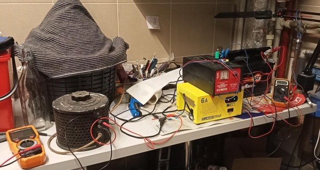

Cały czas walczę też z akumulatorem, nie daję za wygraną. Była chwila, że gęstość skoczyła do 1.22-1.23, pojemność wzrosła w okolice 60Ah, ale potem znów wszystko poszło się je** ;(
Ja tez to przerabiam z Ukrainskim akumulatorem 92Ah niby się ładuję ale gęstości? Po tygodniu kombinowania z prostownikami (CTEK i dwa klasyczne prostowniki 5 i 6Ah) osiągnąłem pewien efekt czyli gęstość ma obecnie - średnio 1.26 :spoko
Miałem problem z podbiciem napięcia ponad 16V ale pomógł stary autotransformator (po tatusiu).
Musi pójść prąd w aku. i napięcie inaczej to nie ruszysz go. Poza tym daj mu odpocząć i pomiar gęstości następnego dnia min. 12-24h - musi się wysycić.
ps. muszę kupić prostownik taki klastyczny mający rzeczywiste 15A - inaczej to jest straszna rzeźba :mrgreen:
U mnie gęstość w czasie ładowania chwilę po czy 48H później jest podobna jeśli nie taka sama :D Skończyły się zabawy, zrobiłem właśnie wymianę elektrolitu zgodnie ze sztuką z lat 80-tych :D Aku odpoczywa, jutro test pojemności pod prądem ~C20, czyli takim jakim zaleca producent/pod jakim norma chyba przewiduje takie testy.
Gęstość 1.26, elektrolit przed zalaniem 1.27 - pewnie w aku zostało trochę wody destylowanej po tej regeneracji. Z ciekawostek - do aku 110Ah wchodzi około 3.5L elektrolitu
Mi się chyba jednak nie udało po raz kolejny (5 dni zabawy, koszty -nie licząc energii elektrycznej - 25zł). Pożyczyłem prostownik 7A, ale mega dziwnie się zachowywał, nie mniej dam mu jeszcze szansę. Czekam na swój - 25A, taki średniak co to i 225Ah obskoczy, i od biedy 110Ah też. Na nim też pewnie pobawię się z tydzień, może dwa i chyba czas będzie na zakup
nowej sztuki.
Właśnie zakończyłem test pojemności i wyszło mi teraz (po "odnowieniu"), że ową mam trochę większą, ale to i tak mnie nie urządza. Stan na dziś: 66Ah czyli 14Ah odzyskane. Jeszcze się pobawię, ale wiara i entuzjazm oraz chęci maleją. Może długie ładowanie (24h) małym prądem (6A) mu pomoże. Napięcie jakie daje prostownik to 16.5V więc bardzo grubo! Dam mu potem 24h odpoczynku, pomierzę i znów rozładowanie ;)
Gdzieś czytałem, że sprawny akumulator po rozładowaniu do 10.5V powinien mieć gęstość na poziomie 1.1o lub niżej. U mnie niestety jest 1.13-1.135
