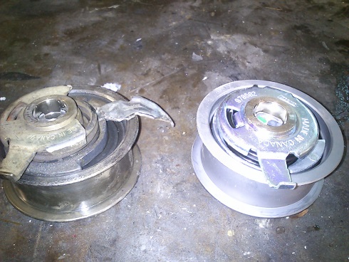

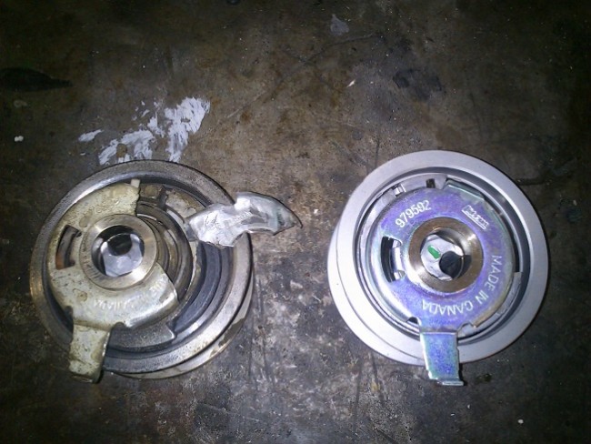

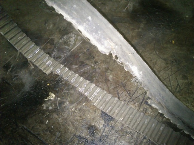

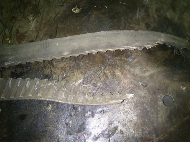

kolejna przestroga dla zapominalskich
seat 1,9 SDI 2003 rok , 7634 km temu minął czas wymiany rozrządu , kawałek napinacza oderwał się od niego i pociął pasek , głowica do remontu ...
Plik ściągnięto 11850 raz(y) 85,82 KB
Plik ściągnięto 233 raz(y) 139,21 KB
Plik ściągnięto 284 raz(y) 129,53 KB
Plik ściągnięto 255 raz(y) 142,04 KB
