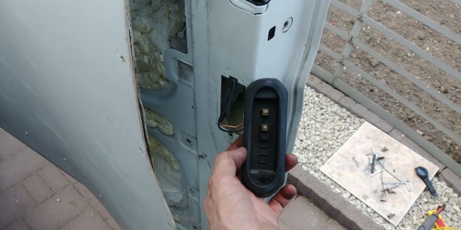

Dobrałem się przedwczoraj do tych nieszczęsnych drzwi bo mam już dość bawienia się z tym zabezpieczeniem na drzwiach codziennie. Trochę zabawy z tym miałem bo wkrętów trochę jest trzymających pomalowaną sklejkę, a pod tym wszystkim jeszcze kawałki pianki które musiałem wytarmosić na zewnątrz żeby uzyskać lepszy dostęp do zamka. Zacząłem ogólnie od szukania rozwiązania na necie tu w PL jak i w stanach chociażby, bo tam mają bliźniaczki sprzedawane jako RAM Promaster. Wszyscy wskazywali na brak kontaktu pomiędzy płytkami na kabinie i stykami pinów na drzwiach. Powyginałem nieco blaszkę żeby wypchnąć piny, ale to nic nie dało :-/
Zaobserwowałem krótkotrwały skok napięcia na owych płytkach w momencie uruchomienia centralnego zamka i uznałem, że jeśli podam taki impuls bezpośrednio na piny (z przenośnej baterii 12V) to mam rozwiązanie czy to połączenie jest wadliwe czy coś dalej. Brak reakcji uświadomił, że coś dalej w układzie musi być wadliwe i tak dotarłem właśnie do zamka z linkami. Zamek jest już w drodze i na dniach mam nadzieję, że go zamontuję i wszystko będzie działać jak powinno. Przed montażem przepnę kostkę łączeniową do nowego zamka i odpalę centralnym żeby zweryfikować czy to działa czy nie :)

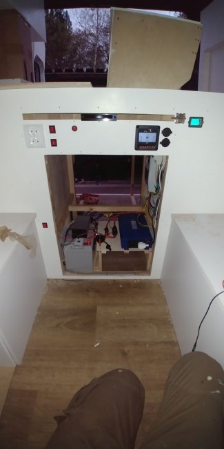

Dodaję też zdjęcie z panelem sterowania i elektryką u nas. Nie opisuję jeszcze co i jak bo zagmatwane, ale działa włącznie z coulometrem (świetna sprawa) czy jakoś tak 8-)
Mam w zasadzie jeden dylemat bo ludzie różnie piszą, ale czym ryzykuję korzystając z auta w którym lodówka czy mały piekarniczek odpalany z przetwornicy nie jest uziemiony z karoserią/ramą auta? Przy korzystaniu ze słupka planuję osobną szpilkę przy wtyczce która będzie uziemiać układ, ale w podróży nie będę tego za każdym razem wbijał, a nawet gdybym chciał to co zrobić jak zaparkujemy na brukowanej nawierzchni, albo asfaltowej? :roll:
Po oględzinach przetwornicy wiem, że uziemienie nie jest połączone tam z czymkolwiek w środku. Minus akumulatora nie jest swoją drogą połączony z karoserią/ramą i wszystko prowadzę na 2 przewody.
Ruchome piny zamka drzwi bocznych

wydłubany i najprawdopodobniej walnięty zamek drzwi bocznych
Plik ściągnięto 4 raz(y) 111,72 KB
elektryka w garażu oraz panel sterowania
Plik ściągnięto 29 raz(y) 138,98 KB

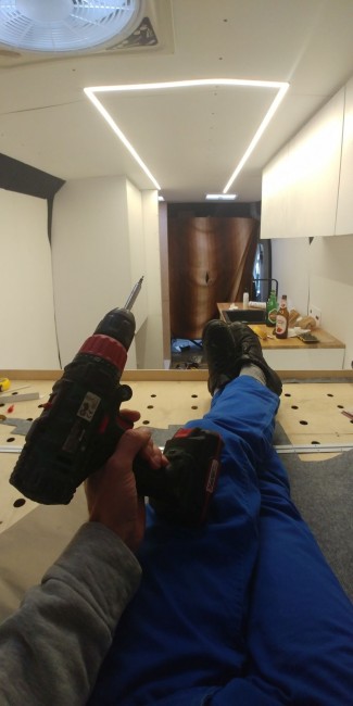

1. LED - Listwa led przykręcona i podłączona. Nie była tania bo szukaliśmy czegoś co daje dużo światła. Nie pamiętam już co to było, ale daje radę.

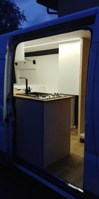

2. KUCHNIA - Segment kuchenny wymagał ogromnej ilości pracy zaczynając od wykonania samodzielnie szuflad, przechodząc po przedziałki w środku aż do frontów. Wszystko na miarę, kilogramy i na nasze potrzeby więc zatrudnianie fachowców odpadało. Widzieliśmy już takie patenty jak segmenty z IKEI, ale to wszystko waży, a z tych chcieliśmy uważać. Prowadnice kulkowe z cichym domykiem jak na razie pracują bez problemów.

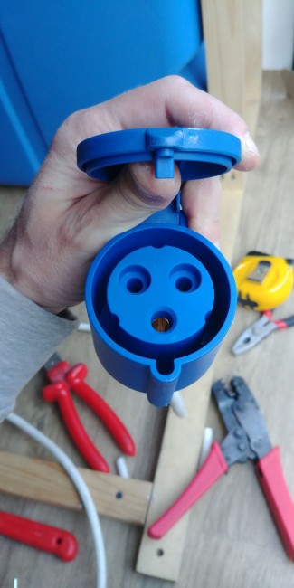

3. Kable do elektryki - Sporo czasu zeszło też na przygotowanie choćby kabli żeby można się było podpiąć. Jesteśmy już prawie 3 miesiące w podróży i ani razu nie korzystaliśmy z tego, ale wiemy, że gdyby coś zawiodło to mamy opcję a to daje spokój ducha. Wiemy, że niektórzy korzystają z przenośnej klimy podłączanej właśnie do słupka. Mamy aktualnie 2 przewody (krótszy i dłuższy) dające nam ponad 30 metrów razem z przejściówkami różnego rodzaju. Na następny wyjazd pozbędziemy się dłuższego bo po co wozić kilogramy???

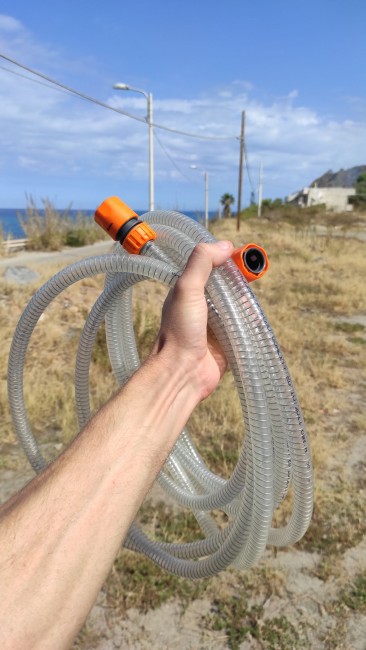

4. Tankowanie wody - Wiedzieliśmy, że trzeba będzie jakoś zatankować wodę do naszego auta i tutaj też mieliśmy dylematy na które nawet tu nie mogłem znaleźć odpowiedzi, a chodziło o zwykły wąż do tankowania. Wiemy, że są tematy temu poświęcone, ale tam był wybór pomiędzy zwykłym wężem ogrodowym, a drogim wężem do tankowania wody do kampera za ponad 200 zł który się psuje po 1 sezonie :gwm
Finalnie znaleźliśmy najlepsze rozwiązanie nie poruszone tutaj jakim jest wąż przemysłowy z atestem do spożywki :wyszczerzony: Kupiliśmy na alledrogo wersję zbrojoną i tańszą bez zbrojenia na ewentualną przedłużkę. Mamy znowu ponad 30m, ale i 10m by wystarczyło. Oba wężyki dają radę i oba polecamy (nie używamy jakiegokolwiek bębna). Rzeczy dedykowane do kampera polecamy osobom z grubymi portfelami lubiącymi przepłacać :haha:

główny LED działa
Plik ściągnięto 6 raz(y) 156,18 KB

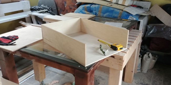

szuflada w trakcie prac
Plik ściągnięto 6 raz(y) 238,73 KB
łączenie kabelków
Plik ściągnięto 2 raz(y) 173,78 KB

Rydvan zaczyna wyglądać
Plik ściągnięto 7 raz(y) 145,97 KB
wężyk ogrodowy
Plik ściągnięto 2 raz(y) 322,37 KB

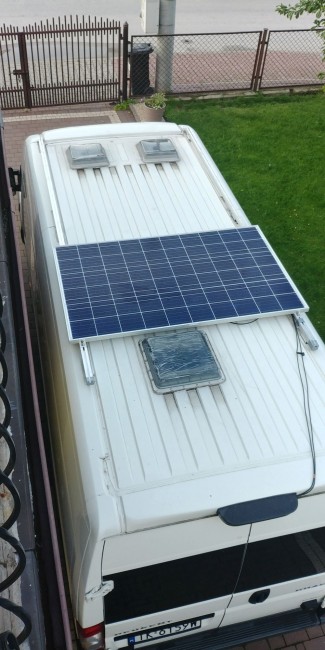

1. Testy paneli - kupione parę miesięcy wcześniej, a nawet nie wiedzieliśmy czy to nie jakiś bubel. Nie pamiętam dokładnie co to za marka, ale to panele Polikryształ z napięciem do 32V, mocy 285W i wymiarami jakoś 1000x1650mm. Jeśli kogoś to interesuje to tutaj można znaleźć dokładne parametry tego co mamy.
Ustawiłem panel jak na zdjęciu poniżej, żeby tylko można było się kablami spiąć do regulatora i szczerze, aż nie dowierzałem temu co widzę. Wszędzie mówią o sprawności paneli i rzadko kiedy można zobaczyć więcej jak 70% (tego się spodziewaliśmy). Otóż przy tak pochylonym panelu po kilku minutach zobaczyłem 298W, czyli 103% mocy :shock:
Jak już panel zdemontowałem zobaczyłem tolerancję mocy na tabliczce znamionowej i jest jak wół -0 / +3% także spoczko, ale z drugiej strony 2 takie panele w korzystnych warunkach były by powyżej mocy regulatora i mógłby się sfajczyć :gwm
Regulator to EPEVER Tracer 40A od chińczyka i po długim studiowaniu tego produktu gdzieś w komentarzach pod czyimś filmem na temat tego regulatora znalazłem info, że można do nich podpinać aż do chyba 80A i one wykorzystają wszystko co się da do ich 40A mocy. Ludzie celowo tak projektują swoje instalacje, żeby nie przepłacać :bajer
Gdybym wiedział kupiłbym wersję 30A, bo rzadko kiedy teraz widuję wartości powyżej 30A.

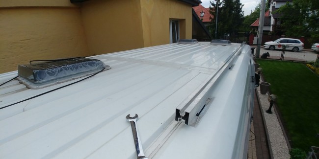

2. Panele fotowoltaiczne - Tutaj mieliśmy podobny układ jak ten z "Zwiedzamy vanem" czy jakoś tak. Wykorzystaliśmy "dachowe grzybki" które przed dalszymi pracami przeczyściliśmy, odtłuściliśmy i domalowaliśmy, żeby tak nic nie gniło po czasie, a na to guma zabezpieczająca lakier, dwa profile U nachodzące na siebie z wycięciem pod grzybek.
To samo w sobie nie powinno przenosić ciężaru, bo wszystko by spoczywało na stopce grzybka, ale był już element do którego można coś przymocować. I tak na te elementy nachodził profil U (z zamkniętego profilu stworzyłem bardziej zamknięte U, żeby nóżki nie wżynały się w gumę zabezpieczającą za mocno). Wszystko skręcone mocno do siebie, a na rantach ostatniego elementu zostawione otwory pod montaż profilu pod panele.
Podejrzewam, że nikt nie wie dokładnie jak to wygląda, ale lepiej wyjaśnić nie umiem. Trzeba poczekać na klip z montażem to będzie lepiej widać :-P

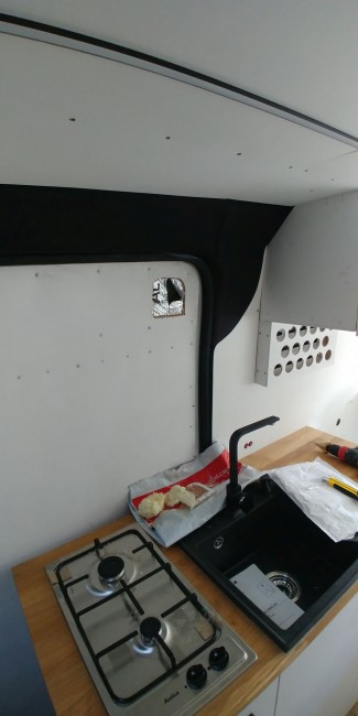

3. Zamek drzwi - wrzucam na dokładkę ze zdjęciem tego jaką dziurę musieliśmy wykonać, żeby otworzyć drzwi które nie chciały się otworzyć z zewnątrz czy wewnątrz. W środku najwidoczniej kawałem luźnej pianki przyblokował rygiel i była kaplica. Na szczęście udało się to otworzyć bez wykręcania segmentu kuchennego.
Plik ściągnięto 9 raz(y) 185,95 KB
testy paneli
Plik ściągnięto 7 raz(y) 356,54 KB
zamontowany 1szy panel
Plik ściągnięto 10 raz(y) 315,69 KB
dziura w sklejce drzwi bocznych
Plik ściągnięto 13 raz(y) 141,7 KB
