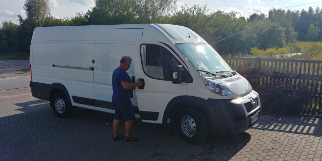

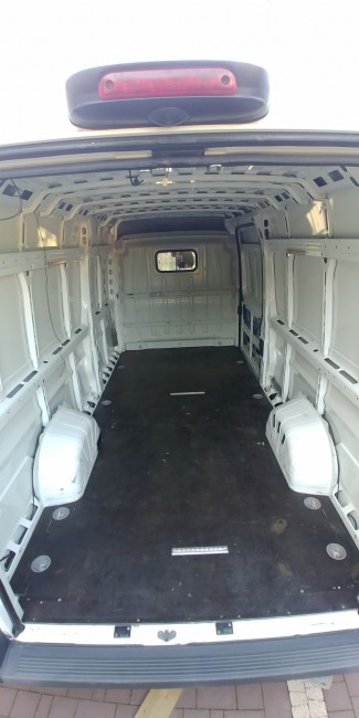

Hejka wszystkim.
Chciałbym wszystkim z góry podziękować za tematy tu na forum i skarbnicę wiedzy w tej branży. Bez tego przypuszczam było by wielu osobom ciężko cokolwiek poczynić włącznie ze mną. Zatem do rzeczy!
Tematy na forum przeglądałem już kilka miesięcy wstecz przygotowując się do własnego kamperka. Wiele informacji już zdążyłem zapomnieć ale liczę na was i pomoc przy ewentualnych trudnościach.
Auto: Peugeot Boxer 2010 rok L4H2 sprowadzony z Belgii
Silnik: 3.0 (wersja 145 koni) z filtrem FAP ?!? :shock: Myśleliśmy, że to błąd w druku jak sugerował handlarz, ale to jednak taka wersja. Ktoś się z tą jednostką spotkał?
Przebieg: 497 tys km. Niby sporo, ale widać, że auto robiło dużo km na autostradach i było dbane o niego.
Zabudowa dedykowana dla 2 osób.
Plany instalacyjne: Łóżko w poprzek, pod nim garaż z miejscem na rowery. Prysznic zaraz za fotelem kierowcy. Lodówka podblatowa 230V z przetwornicą włączaną na rządanie jak to szanowny użytkownik Świstak pięknie opisał :brawo: Zbiornik wody czystej Fiamma 70l w garażu + zbiornik wody szarej 40l po podłogą i zbiornik wody ciepłej przygotowywanej nie bieżąco pod prysznic 20l. Butla gazowa z kuchenką z 2 palnikami. Fotel pasażera zmieniony na obrotowy. Ścianka grodziowa usunięta.
Okna dachowe: Fiamma 28 z wentylatorem, Fiamma 28 bez wentylatora (prysznic) + Fiamma turbovent nad sypialnią. Tylne szyby standardowe do auta gdyż chcemy być jak najbardziej incognito :bajer
Mamy nadzieję, że informacje zawarte w tym wątku przyczynią się komuś w jego zabudowie.
Pozdrawiamy

Pierwsze pytania:
1. Jak ładować alternatorem akumulator LiFePo4? Akumulator 12V z wbudowanym BMS 120Ah i dedykowana ładowarka 230V 20A. Wiem, że jest taki produkt jak Cyrix Li-Ct, ale na schemacie widzę, że łączy się on z BMS'em Victrona którego ja nie mam.
Czy dedykowana przetwornica zasilająca ładowarkę LiFePo4 dzialającą z alternatorem na przekaźniku będzie dobrym rozwiązaniem? Ktoś podzieli się rozwiązaniami u siebie z tymi aku?
2. Czy są jakieś przeciwskazania do wycięcia profili/belek pionowych (pierwsze profile od tyłu) z lewej i prawej strony? Wszystko celem zwiększenia gabarytów na łepek przy łóżku poprzecznym. W Busach na tym aucie widać szybę, a pierwsza belka jest zaraz nad osią koła.
3. Gniazdo CEE z klapką do podłączenia pod słupek od spodu. Jakieś przeciwskazania? Planowany jest wyłącznik przed obwodem. Także w czasie jazdy i dzikich postojów gniazdo nie będzie pod napięciem.
Informacje dodatkowe co do zabudowy:
2 panele fotowoltaiczne poli po 275W (39V i 9A) spięte w szereg,
Kontroler ładowania MPPT chinol 40A (oj Vat i cło zabolało :( ),
Suche webasto pod fotelem pasażera,
Izolacja termiczna: podłoga 20mm styrodur + wielowarstowa folia izolacyjna + 6mm sklejka wodoodporna, ściany i sufit prawie całe w pianie PUR.

Zbiorniki na wodę bym dał większe. Wpakuj ile dasz radę. Tym bardziej jak na dziko będziesz chciał stawać. Nie musisz ich napełnić ale będą. Szara to nie problem.
Pomysł z maceratorem do kibelka też jest świetny. Polecam.
Belki pionowe możesz przenieść. Wcześniej wstaw wzmocnienia i 2ywal to czego nie potrzebujesz. Przyklej najlepiej.
Czekam na efekty pracy. Pzdr.

- wzmocnienia na bokach usuwaj, wklek tylko cieńsze listewki, usztywnią blachę i sklejka ma się o co oprzec
-gniazdo moze być pod spodem, ale będzie wciąż brudne
-na podłogę 6 trochę delikatna, chyba, że gęsto podpórki, daj 9
-podstawę dla pasażera kupisz gotową, orginalną pojedyńczą
-zbiornik na czysta od 100 L w górę, policz ile zużyjesz dziennie, tankujesz, lejesz sreberko i nic się nie psuje.
-zabudowa z filmu...niepraktyczna. Łózko wystarczy 120-140 cm, dalej łazienka (w tym aucie nawet z osobnym prysznicem),i kanapka II rzedu ze stolikiem-to daje łącznie z obrotowymi fotelami przednimi duży "salon"
-lodówka na część kuchenna (jak dasz nad nią szafę, to robi się klaustrofobicznie w sypialni i całość przestrzeni się zmniejsza. Jak bez niej, widać przestrzeń i "jest czym oddychać", ciuchy zmieścisz w szafkach.
-rurki...ostatni tręd z forum :wyszczerzony: 6 i 8 powietrzne na szybkozłączki

1. Zbiorniki 70 i 40 litrów to trochę mało.
O ile 70 może wystarczyć na 3-4 dni przy szybkich prysznicach, to 40 już może wymagać częstszego opróżniania.
2. Dobrze żeby pod prysznicem zostało, przy wstawionym kibelku, tyle miejsca żeby stanąć i się jakoś obrócić. Bo wyciąganie każdorazowo żeby się umyć to porażka. Swoją droga może być spokojnie w rogu a nie na środku.
3. Ładowanie lifepo. Ilu użytkowników tutaj tyle opinii i rozwiązań.
Ja mam podłączony aku pod regulator mppt z dodatkowym wejściem z alternatora, wiec jest dwa w jednym. Śmiga od półtora roku bezproblemowo.
