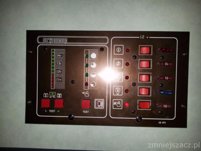

Jeszcze jedno pytanie:
Czy przy podpięciu pod 230V akumulatory będą ładowane z solara czy z 230V ?
Z tego co już sprawdziłem to nie ma ładowania w czasie jazdy z alternatora
( chyba że coś źle zmierzyłem )
Ale po uruchomieniu auta na starych akumulatorach pokładowych oświetlenie ledwie działało po zmianie aku pokładowego było lepiej
zastanawia mnie lodówka która zasilana jest tylko z aku , solar da radę ???
( w poprzednim kamperze lodówka chodziła podczas jazdy z alternatora na postoju z gazu )
Mam taki panel sterowania
może ktoś ma podobny
Plik ściągnięto 32 raz(y) 68,4 KB

Mam Jeszcze coś takiego ale nic z tego nie rozumiem
Plik ściągnięto 83 raz(y) 115,79 KB
SCHEIBER_10471_Notice.pdf
Pobierz Plik ściągnięto 1137 raz(y) 124,34 KB
Wszyscy jedziemy na tym samym wózku.....
Piwa: 329/223
Wysłany: 2016-12-22, 09:45
Moim zdaniem to schemat ładowania akumulatorów i włączania lodówki z alternatora.

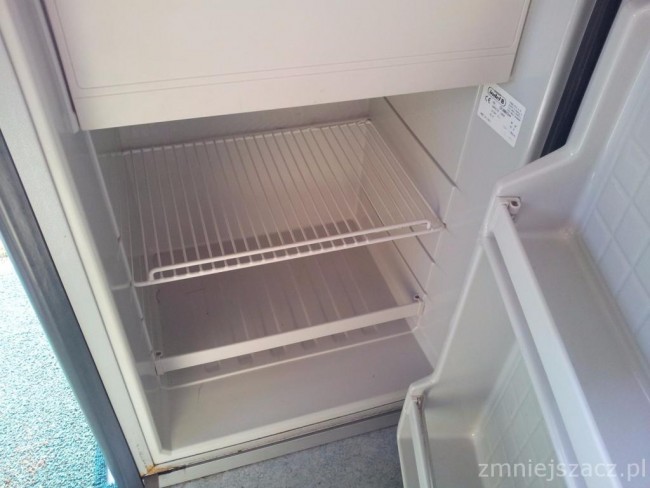

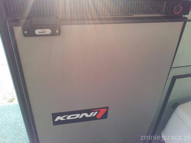

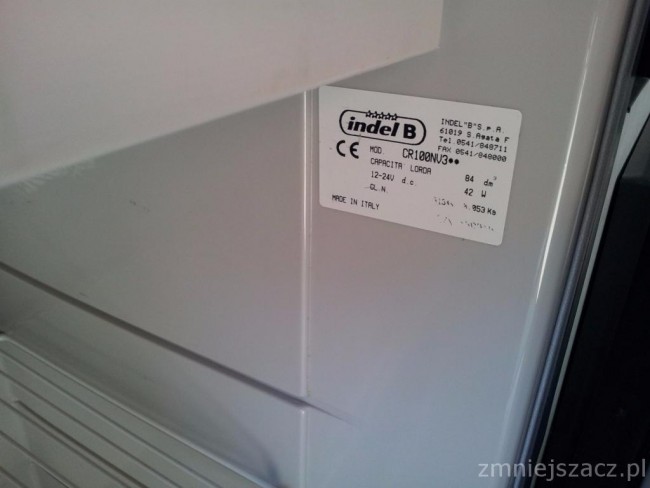

gustaw
Twój sprzęt: Fiat Ducato Dethleffs 1,9 td
Dołączył: 23 Sie 2009
Skąd: Białystok
Wysłany: 2016-12-22, 13:41
Ta nie chodzi na gaz.
Plik ściągnięto 30 raz(y) 49,79 KB
Plik ściągnięto 36 raz(y) 46,32 KB
Plik ściągnięto 36 raz(y) 67,47 KB

krzlac
Dołączył: 13 Paź 2011
Piwa: 144/6
Skąd: Gowarzewo k/Poznania
Wysłany: 2016-12-22, 15:57
przemo.d napisał/a:
solar (130W) daje w idealnych warunkach około 130W
A jak stworzć te idelane warunki? Tak normalnie latem to da 100W, no może w porywach 110W.
WYPRAWY NIE TYLKO WĘDKARSKIE
http://www.wilex.com.pl
koder
(statystycznie)
Dołączył: 10 Lis 2010
Piwa: 188/86
Skąd: Będzin
Wysłany: 2016-12-22, 17:52
krzlac napisał/a:
Ustawić prostopadle do słońca, wyczyścić na glanc i schłodzić do 25°C. O czystym niebie nie zapomnieć.
koder
(statystycznie)
Piwa: 188/86
Skąd: Będzin
Wysłany: 2016-12-22, 18:06
Bronek napisał/a:
Totalne nieporozumienie !!!
Nie może być zasilana z solara !!!!!
Teoretycznie to możliwe w praktyce jakaś bzdura.
No no.
Z tego co czytam, to Indel-Webasto CR100 to lodówka kompresorowa, na R134a. W dodatku z akumulacją chłodu (instrukcja serii). Zrewidujesz opinię?
Piwa: 475/981
Wysłany: 2016-12-22, 19:02
Ano, w przypadku posiadania takowej, przebywania w krajach bliższych równika. bez wybuchu wulkanu...
Pewnie, że można " nabić" zimnem za dnia i poczekać do następnego.
Krowa nie zmienia ja tak.
Ale tu mamy do czynienia z krajem bliższym innym wartościom niż w/w.
Zdnanie zmieniam, tylko granat mam w świątecznym ubraniu.. :mikolaj
Mi też jako "rzut mój na taśmę" chodziło o solar sote, bez akumulatora. To a propos pytania. :mrgreen:
