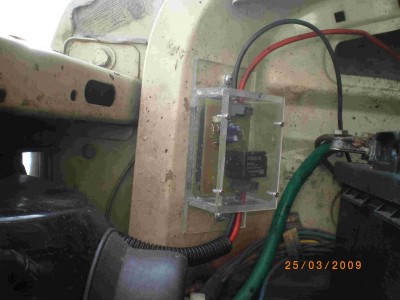

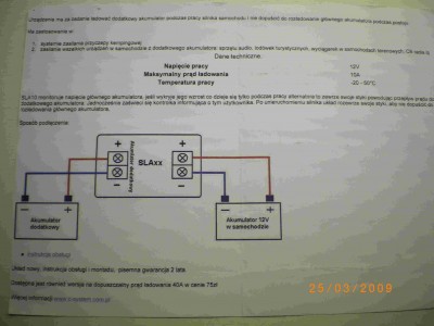

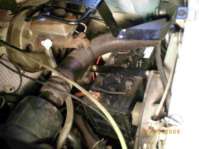

Może kogoś zainteresuje ładowanie dwu akumulatorów przez jeden alternator.
Między akumulatorami założony jest łącznik SLA, który powoduje automatyczne przełączenie ładowania.
W przypadku naładowania do pełna akumulatora samochodowego, alternator ładowanie wysyła na dodatkowy akumulator-ten fakt jest sygnalizowany czerwoną diodą.
Po wyłączeniu stacyjki urządzenie SLA rozłącza dodatkowy akumulator. Urządzenie sprzedawane jest bez obudowy.

BODEK,
Jeden maleńki szczegół, nie dotyczy bezpośrednio prezentowanego układu.
Nie może być na desce rozdzielczej samochodu żadnej! czerwonej kontrolki która świeciłaby podczas jazdy. Więcej nie może być żadnych innych kontrolek świecących podczas jazdy prócz tych które dopuszcza kodeks drogowy, konkretnie przepisy wykonawcze.
Nie ganię w żaden sposób Twojego pomysłu, porostu takie są przepisy.

BODEK napisał/a:
Prawie tak jak piszesz a dokładnie to załącza ładowanie dodatkowego akumulatora, gdy napięcie wzrośnie powyżej 13V, czyli podczas pracy alternatora a nie, gdy pierwszy jest naładowany

Wysłany: 2009-03-25, 22:01
Witaj.
Ja nie pisałem, że kontrolka jest na desce rozdzielczej. Kontrolka jest w puszce.

MILUŚ napisał/a:
Jestem ,właśnie na etapie przerabiania układu ładowania dodatkowego akumulatora ; przy czym u mnie elementem "sterującym" jest przekażnik włączany przez napięcie płynące z alternatora .Przekręcenie stacyjki i zapalenie silnika powoduje włączenie przekażnika . Zastosowałem przekażnik używany np.: do świateł
miluś nie kombinuj masz najbardziej sprawdzone rozwiązanie bez problemów i zbędnej elektroniki która nawala wiem bo sprawdziłem i działało super i od razu możesz podładować akumulator zabudowy np.na postoju jak ci zbraknie prądu do pieca lub lodówki nie czekając aż się doładuje akumulator sam., a co do tego urządzonka ma za mały prąd ładowania 10A to 100Ah trzeba jechać 10GODZIN a czasami jest dwie trzy godzinki jazdy - oczywiście wiem że jest to szkodliwe dla akumulatora ale czasami lepiej wymienić częściej akumulator niż niemieć zasilania na postoju lub w nocy jak nam się piec wyłączy lub oświetlenie zgaśnie np.podczas kąpieli lub na kibelku - jeżeli to weź wersję 40A
