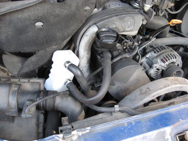

Usprawniłem "pułapkę na olej" na odmie, teraz nie powinno być przedmuchów z pudełka. otwór o=20 wywiercony frezem do tworzyw - pasuje jak ulał pod nyple półcalowe - wkręcają się ciasno w plastik i dobrze trzymają na gwincie. Same nyple akurat pasowały "z grubsza" do węży w aucie - stąd lekkie wspomożenie opaską kablową.

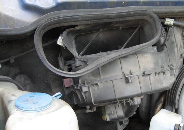

NA zdjęciu po lewej od odmy widać izolację nawiewu- poszarpaną...zdjąłem, wytrzepałem tonę pyłu i kurzu, pokleiłem klejem tapicerskim i od razu lepiej wygląda... niestety tylko wyglada bo po latach pianka wewnątrz sparciała więc nie do końca izolacja spełnia swoją rolę, trzeba będzie poszukać nowej...eee... nowszej. Ciekawe czy znajdę, jeszcze nie próbowałem ale z (niewielkiego co prawda) doświadczenia wiem że takie rzeczy się nie chowają na szrotach.

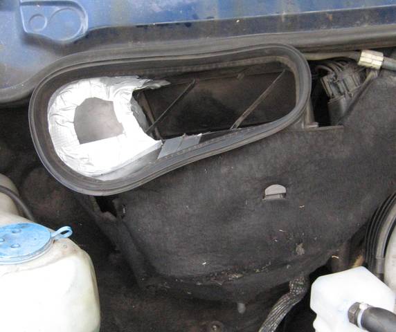

kolejny zonk który zaczął mi przeszkadzać od momentu gdy silnik zaczął brać olej - potrzaskany wlot nawiewu - część mało dostępna na szrocie a jak już to tylko w komplecie z całym nawiewem za koszmarną kasę. Po paru próbach zrezygnowałem i zdecydowałem się to połatać. Chciałem coś porządnego wykombinować ale czas i materiał w deficycie ... a tu nagle wpadła mi w ręce plastikowa tacka ... fajna... nożyczki poszły w ruch , taśma montażowa i .. efekt jest. na pewno lepiej niż przed łatą :P
Prymitywne jak diabli ale przynajmniej przetestuję czy jest sens bawić się w poprawki czy jednak wznowić poszukiwania oryginału.

pułapka v1 po lewej - po prawej v2 jeszcze dziewicza...
Plik ściągnięto 7199 raz(y) 89,22 KB
... i już zamontowana.
Plik ściągnięto 7199 raz(y) 60,35 KB
izolacja nawiewu po poprawkach.
Plik ściągnięto 7199 raz(y) 84,17 KB
fachowo - króciec ssący ... a po naszemy wlot nawiewu a raczej coś co go przypomina ...
Plik ściągnięto 7199 raz(y) 46,94 KB
.. po poprawce...ehm...ok, to moje, nie dla kogoś :-P

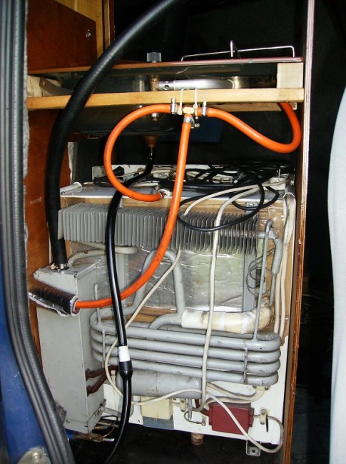

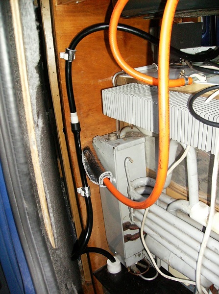

wyjazd za tydzień... Zrobiłem "instalację" gazową. sprawdzona mydęłkiem - szczelna. trójnik później zamocuję na sztywno jak dorwę odpowiednie mocowanie.
KOncepcja spięcia zlewu i zbiornika... długo czekała na rozwiązanie bo nie mogłem znaleźć odpowiedniego korka...i nareszcie, znalazł się. wraz z sezonem. Zatyczka do baniaka z winem o43 za niecałe 5 zeta. Otwó poszerzony wykrojnikiem okrągłym, wężyk wchodzi idealnie, ciasno. Węże z odzysku, specjalne odporne na chemię znacznie mocniejszą niż ta w domu i kamperze... spięte razem "złączką" z rurek PCV. Pierwsze 3 litry spłynęły do zbiornika szarej bez żadnych wycieków a nawet nie kleiłem tego ustrojstwa - wszystko dość ciasno trzyma.
jeszcze tylko obejmy do rur kupię prawidłowe bo te ad hoc znalezione są za duże ale słuszność koncepcji potwierdziły.
no i największa bolączka ... komin lodówki. ( a przy okazji taką jak moja w sieci na ogłoszeniach można było za 60 pln kupić :) ) ...wyjście o=20mm co to za przyłącze...szans na coś normalniejszego nie miałem- szarpnąłem się i kupiłem z zapasem 2m węża 20mm do chłodnic. budżet po Trumach oberwał ale na szczęście wytrzymał.Wąż temperaturę wytrzyma na pewno a ile wytrzyma "wyziewy"z lodówki - sie okaże. guma słusznej grubości więc czasu mam sporo. MOcowanie na cybant. i zagwostka jak to teraz wyprowadzić i gdzie ... ciąć auta chwilowo nie zamierzam a rura sięga szyberdachu ...więc popróbujemy i tak. NA pewno ciąg na gazie jest, a gdyby był problem to w obwodzie wentylator 4cm z karty graficznej, rezystorek i koncepcje jak wymusić prawidłową cyrkulację w kominie.

maszakow, Muszę Cię nieco rozczarować i przysporzyć roboty otóż w kamperach niedopuszczalne jest łączenie elastycznych przewodów gazowych inaczej jak poprzez zakuwanie końcówek i skręcanie. W związku z tym radziłbym wymienić te wężyki choć gazowe na sztywny przewód stalowy z odpowiednimi końcówkami skręcanymi(dostępne w dobrych firmach z hydrauliką siłową).

maszakow zamontowałeś na wyjściu spalin lodówki - komin wąż od wody. ??? czy ja dobrze widzę

Maszakow,ja Ci napisze cos konstruktywnego,a nie tylko durną krytykę.Na komin mozna zastosowac kupione w sklepie samochodowym rozwijane rury spiro od cinqecento.Koszt 12 zl,jest troszeczke wieksza niz lodowki wylot,ale ja mam to zagniecione i scisniete cybantami.twj rury uzywam jako kolanek a jako odcinkow prostych chromowana rurka fi 32mm ze sklepu z czesciami meblarskimi ,3 mb za 22 zlote,na caly komin wystarczy i na noge od stolu zostanie.
Co do rurek,to jak masz 8mm aluminowe na podejciach(tam gdzie masz zalozony waz i cybanty),to trzeba faktycznke przerobic,podjedz do jakiegos warsztatu zajmujacego sie instalacjami gazowymi i jak beda normalni to sprzedadza Ci barylki 8mm i przejsciowke na przewod miedziany 6mm,no i kup ze 2 mb tego przewodu i pozamieniaj na miedz.
Z tym ze na tych wezach podziala i w sumie nic sie nie stanie ,ale komin zmien

Po częsci spodziewałem się że tak będzie...dzięki za uwagi.
tom-cio - na kuchence mam nakręcony właściwy króciec którego znalezienie zajęło mi kupę czasu... to ewentualnie mógłbym zmienić i wyciągnąć przewód sztywny bliżej butli. Natomiast na lodówce jest króciec jako fabryczne rozwiązanie i tego ciąć ani rozkręcać (o ile to drugie jest możliwe) nie zamierzam. Działało kiedyś( jak się okazało w trakcie googlowania) w niewiadówkach - zadziała i dziś.
Pozostaje jeszcze zakucie tego przewodu gazowego bo sztywne przyłącze do butli nie wchodzi w grę skoro mogę chcę mieć swobodę w przyłaczaniu butli 2,3, 11kg.
ciekawe jaki koszt ... do rozważenia. a może gotowce gdzieś znajdę...
Spiro od cinquecento ... aluminiowe 40mmx500 lub papierowe...pierwsze jednak duże a te drugie nie wchadzą w grę. Szukałem takich do webasto nawet wrzuciłem post na market... ale ceny rynkowe to ... eh. komin to chwilowo czysta improwizacja wymuszona czasem - cały układ muszę przemyśleć na spokojnie bo przypomnę ze moje ząłożenia to 1) stealth 2) wóz roboczy a nie trwała permanentna przeróbka.
Voice - to jest wąż do układu chłodzenia, nie do wody.
Jedna zagwostka...te naprawione Trumy mnie trochę rozpieściły a lodówka raz że starsza od nich, dwa - polska prosta konstrukcja...Jak wszystko poustawiałem na miejscu i zrobiłem próbę ognia to ... jest to tak ciche że nie mam żadnego objawu że palnik odpalił. Niby fajnie - ale pewności ni ma. Mogę przytknąć łapę do wylotu i sprawdzać czy gorący, mogę się położyć na glebę i spróbować wysłuchać czy szumi ...pomysły: a) stetoskop do nasłuchu co chyba będzie szybsze
b) jakieś bardziej elektroniczne rozwiązanie... bimetal+ led lub ewentualnie wykorzystać istniejąca termoparę...
c) ukłąd na bazie fragmentu schematu z Trumy.
W nowych lodówkach pewnie jest to jakoś monitorowane ?

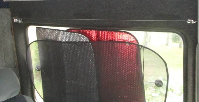

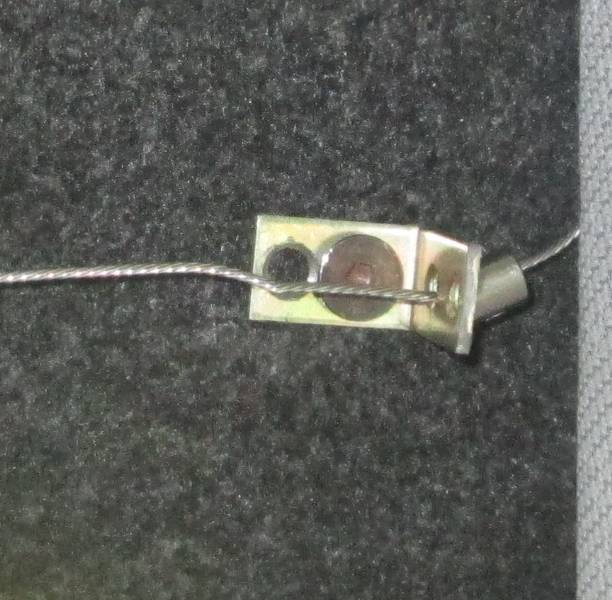

dorzucam fotki naciągu do zasłony opisanej w poprzednim poście. bo zrzut z aparatu zrobiłem :)
nitowkrętka w blachę, kątownik, śruba M6 - i linka z blokadą made in Sweden.
Plik ściągnięto 6605 raz(y) 64,57 KB
całość
Plik ściągnięto 81 raz(y) 50,37 KB
Pozdrawiam, maszakow

maszakow napisał/a:
Mszakow a w układnie chłodzenia co krąży ciecz ?? woda płyny - nie nadaje się to na wylot spalin z komina lodówki - ot takie maje zdanie. najlepsze jest rura od webasto np:

voice, tak... wiem .. ale ... no wybacz chłopie... śliczna rurka, ładnie wygląda... aukcja również ... 13 PLN... tylko że za 0,1m.
Nawet jak trafię piątkę w totka to się dobrze zastanowię czy to kupić. Może kiedyś...

Znajomy dorobił mi zaciski do linek, jutro montuję linki i zakładam zasłony na wszystkie okna. Zwykłe żabki - metalowe - do tego kupione w Ikei żeby tak jakoś grało z poprzednim zakupem... Imho niedrogo :) wygląd fajny zaczepy z grubego paska blachy nawet lepiej wyglądają od poprzedniczek tylko trzeba je lekko dogiąć bo mają tendencje do wyskakiwania.
