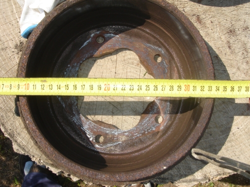

Dareczku musisz zmierzyc wewnetrzna srednice bembna i nie moze byc wieksza jak 230mm
Piwa: 280/1363
Wysłany: 2011-05-29, 08:33
srednica bembna 229,0
Max srednica 230,0
ilosc otworow 5
wysokosc clakow. 84 mm
sr.zew. bembna 266 mm

Nie mam takiej dużej suwmiarki ,ale jakoś zmierzyłem miarką i jest 23,7 cm
Darek
Piwa: 280/1363
Wysłany: 2011-05-29, 08:40
No to bembny do wyminy

Tadziu przepraszam ,ale chyba miażdżyca u mnie się zbliża , :shock: ,,,,,,,,,,,Gosia lepiej zmierzyła i jej wyszło 227 :haha: ,to znaczy ,że jeszcze poturlam się troszeczku

jak moze byc 227 jak wymiar nowej to 229 przeca bemben siera sie wiec srednica robi sie wieksza

wymiar wynosi 227 :bigok :bigok :bigok

maksymalna sednica uzycia bembna to 230 mm a srednica nowego to 229mm czyli 1mm do zluzycia

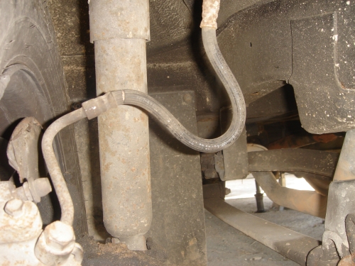

no to zaraz idę na mury ,ale Tadzieńku miły ,chyba tego nie można zbagatelizować ,jak zakładałem zaciski chyba mi przewód hamulcowy cosik pierwsza warstwa osłony gumowej pękła ,no ma prawo bo przecież to zabytek i czas leci ,,,,,,,,,czy możesz pomóc i załatwić taki przewód lewy i prawy :bukiet: :bukiet: przecież jesteś guru od części :bigok :bigok :bigok
