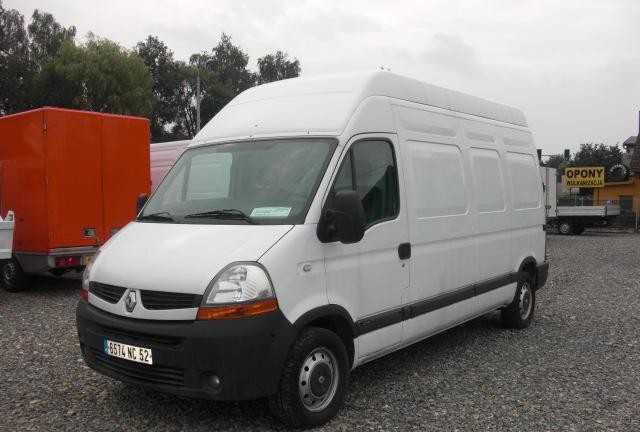

- w masterku L3H3 dach jest z laminatu. Ciężko cokolwiek mocować do słabej konstrukcji szkieletowej.

dwa okna z boku dwa z tylu. nie ma tragedii. tyle co w ori zabudowie tylko bez okienka w kibelku. Np Poesll
http://aukcje.idg.pl/rena...1793918943.html
a master jednak waski....

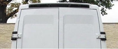

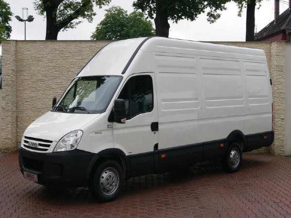

Nie koniecznie - Iveco miało oryginalnie kratki wentylacyjne (małe z boku nadwozia) oraz duże nad drzwiami tylnymi (na całą długość samochodu). vide zdjęcia.
Nawet chyba wlot do Trumy z tego byłby niezły [nad drzwiami].

Wentylacja nad drzwiami
Plik ściągnięto 10997 raz(y) 21,57 KB
i z boku nadwozia
Plik ściągnięto 10997 raz(y) 11,48 KB

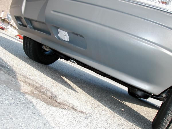

A jak widać nawet gniazdo zasilania zewnętrznego da się ukryć:
Plik ściągnięto 10694 raz(y) 57,16 KB

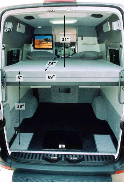

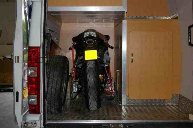

Kilka inspiracji:
Plik ściągnięto 10564 raz(y) 26,17 KB
Plik ściągnięto 10564 raz(y) 25,01 KB
Plik ściągnięto 10564 raz(y) 3,84 KB
