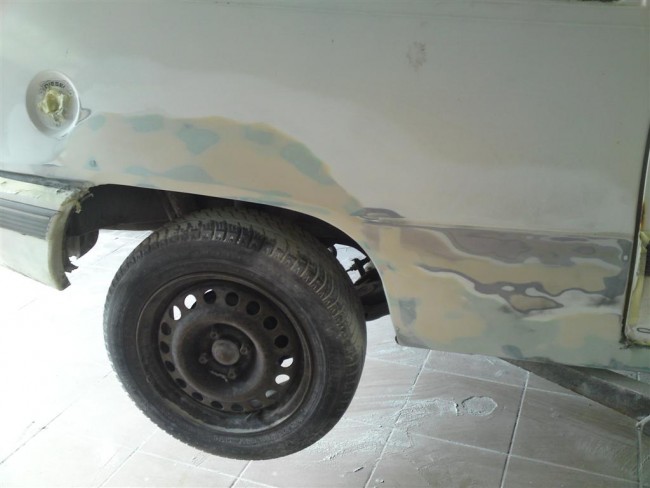

hehehe...do tej pory tacy klienci przyjeżdzaja...
i co z takimi robic... :-P
ostatnio..robiłem znajomemu w starym KADECIE progi z blachy ocynkowanej..
mocowane na nity...nawet nie bardzo było do czego spawac...
poza tym....klient mial budzet 200pln na naprawe 2 progów...z malowaniem
zrobilem mu to za 150 :-P

gino napisał/a:
Ciekawe co było większą sztuką zrobić progi ,czy podnieść go :spoko

WINNICZKI napisał/a:
gino napisał/a:
masz racje...
podnosiłem za elementy zawieszenia.. to jedyne co ''w miare'' trzymało...
chciałem mu to zrobic ''po ludzku''
no ale...nie każdy ma kasę ..i nie każdy samochód traktuje jak KAPLICZKE....
powiedział że wieje mu strasznie do środka..przez te dziury w progach..i aby czyms to przysłonic..
jak juz ''te'' progi przynitowałem....chciał je zostawić nie pomalowane..
ale..troche mu je przyszpachlowalem i pod kolor pomalowalem.. :)
fakt faktem..że gdybym chciał to zrobic porządnie, kupic progi,spawać ,pózniej lakierowac, tak jak powinno byc...to koszt by byl ok 4-5krotnie wyższy...
co..przy wartości samochodu..w granicach 400-500pln...byłoby...nierozsądne :-P

Muszę wsiąść w obronę ARKADARKA bo porady moich szanownych przedmówców są z cyklu i kalibru jak domowym sposobem zrobić rakietę międzyplanetarną. I sarkazm Dareczka raczej jest skierowany jest do kolegów udzielających porad niż do Ciebie Fenianek. Sorry ale najprostszy domowy sposoby naprawy w takim przy jest tylko jeden - spray w kolorze zabudowy, jeżeli zacznie znowu wychodzić rude powtórka i tak do skutku. Ryflowanie w szpachli podobno można uzyskać wiertłem i wzór będziesz miał prawie taki jak blacha oryginalna. :haha:
A drugi sposób zaprezentowany jest tutaj polecam:
http://www.camperteam.pl/...opic.php?t=8840
Łącze się z Tobą w bólu ale osobiście stosuje pierwszy sposób naprawy spray - rude - poprawka spray. Trzymam kciuki. :spoko

O ile dobrze widzę ,to nie ma co sie martwic o cenę blachy,o ile nie będziesz o nią pytał w sklepach typowo "kamperowych" Jest to typowa blacha aluminiowa tzw.stucco wykorzystywana również w przemysle chłodniczym do budowania komór chłodniczych.Jest dostepna u polskiego producenta za rozsądne pieniadze.Jak odwiedzisz wątek kolegi Mariusa,który odbudował swojego Hymera od podstaw(Najtrudniejszy pierwszy krok),to znajdziesz tam adres do producenta.Jak napisał Marius,koszt oryginalnej blachy na całego jego Hymera wyniósł 800 złotych.Nie ma co sie bawić w szpachlowanie i tego rodzaju kombinacje,tylko naprawić co zgnite pod spodem i przykryć to nową blachą.
