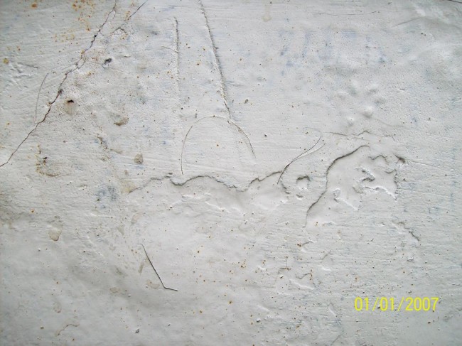

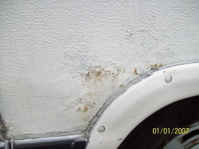

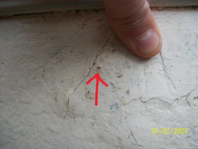

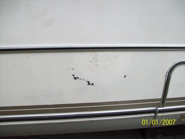

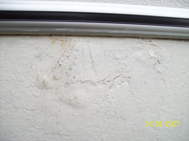

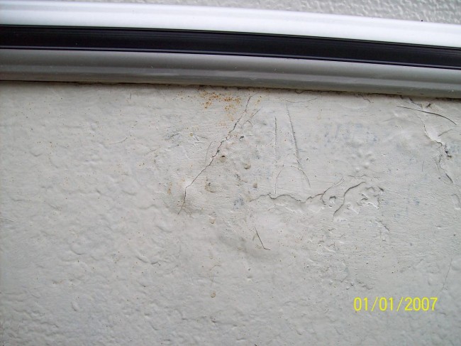

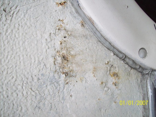

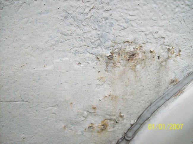

Kilka dni temu zakupiliśmy z Żoną Hymera. Autko ma ponad dwadzieścia lat więc normalna sprawa jest, że kilka rzeczy trzeba naprawić. Najważniejsza przed zimą jest naprawa poszycia. Sprawa wygląda tak: Na części mieszkalnej są dwa punkty wymagające naprawy, moim zdaniem oczywiście:) W pierwszym miejscu po silnym naciśnięciu palcem delikatnie wypływa woda (czerwona strzałka), drugie wydaję się być suche! Od wewnątrz nie widać żadnych śladów. Telefonowałem dziś do firmy zajmującej się naprawa jachtów, ale kiedy usłyszałem cenę około 2500 zł, lekko się zgarbiłem, może to i nie dużo, nie znam się. Nie ukrywam, że po zakupie autka budżet domowy lekko mówiąc nieco kuleje, więc szukam innej opcji najlepiej w centralnej Polsce. Macie jakieś pomysły?? Z góry dziękuje za wszelką pomoc!!
Pozdrawiam!!
Punkt II
Plik ściągnięto 289 raz(y) 233,09 KB
Punkt II
Plik ściągnięto 286 raz(y) 251,48 KB
Punkt II
Plik ściągnięto 281 raz(y) 221,36 KB
Punkt I
Plik ściągnięto 280 raz(y) 225,57 KB
Punkt I
Plik ściągnięto 283 raz(y) 197,54 KB
Punkt I
Plik ściągnięto 298 raz(y) 152,31 KB
Punkt I
Plik ściągnięto 285 raz(y) 171,4 KB
Punkt I
Plik ściągnięto 300 raz(y) 228,63 KB

Oj...nie chcę Cię straszyć ale za wesoło to nie wygląda...
Napisz do Arcadarka,on zajmuje się naprawą kamperków i przyczep.
Ma warsztacik w okolicach Płońska,jakby nie patrzył to centralna Polska... :ok

przed naprawą poszycia trzeba pozbyć się wody. A to juz nie takie proste. Ja wymieniłem zawilgocony styropian i dopiero zabrałem sie za uszczelnienie. Powodzenia.

:spoko są w sklepach takie zestawy lub można kupić osobno,maty z żywicą i utwardzaczem.Oczyść poszycie i od strony koła,tam pewnie dostaje się woda,osusz w miarę możliwości,naklej maty,szpachla,może być z włóknem na pierwszy raz i wyrównująca.Podkład w spreju i na to trzeba coś prysnąć.Jak będziesz na tym etapie,to coś wymyślimy. To tak w dużym skrócie.Trzeba podjechać do sklepu lub zakładu z materiałami lakierniczymi i kupić potrzebne rzeczy;maty z żywicą,szpachle,szpachlówki,papiery różnej gradacji,podkład,masę uszczelniającą i coś do oczyszczenia powierzchni,mechanicznie i ręcznie.To jest stary samochód i nie wdawaj się w remonty kapitalne bo zginiesz.Masz określony budżet i pewnie brak warunków do wykonania takiej pracy.Taka dorażna naprawa,poprawi CI nastrój i lekko wygląd pojazdu.Ja bym tak zrobił. :spoko
Rokers
Wysłany: 2011-10-17, 07:32
kideyś, robiłem tak jak Grześ..jest to dość skuteczna i tania technologia....w przypadku starszych kamperków, wystarczajaca...
ale, ostatnio zdarzyły mi sie równiez 2 kilkuletnie , z tą sama przypadłością...
obróbka, zywicy, pózniej szpachli, i ogólny tego wygląd..byl , jak powyzej napisałem- zadawalający, ''ale''...
i tu zaczeło sie głowkowanie..
w zeszłym sezonie wymysliłem na samochodzie oosbowym-starym gracie..gdzie własciciel z braku kasu co roku ''zywicował i szpachlował '' dziury w błotnikach, malował i..''jakos było'' tyle że...co roku..a właściwie..to juz po 3miesiącach zaczynało rude wyłazic..
i..wpadłem na inny pomysl..który, po testowaniu rocznymna ''owym starym gracie''..moge polecić..
jest nim ''tasma aluminiowa''
http://www.dsp.com.pl/str...-aluminiowe.htm
przygotowanie, poodbne jak w przypadku zywicy..
oczyścic bardzo dokładnie, a nastepnie..zamiast zywicy..naklejam tą tasme..
na tasme, /lekko przetarta papierem/ nakłada sie normlana szpachle..i cała procedura , tak, jak opisał to Grześ..
co jest bardzo wazne..
oczyszczenie OD SPODU ..głownie stamtąd idzie korozja..
dlatego, trzeba tez zabezpieczyc te miejsca na tyle skutecznie..aby syf, woda i inne ''bałagany'' od spodu sie nie dostawaly..

Grzegorz565, poszycie na Hymerze to blacha aluminiowa. Na zdjęciach widać, że już była w ten sposób doraźnie naprawiana. Utleniła się od środka i pewnie w innych miejscach też już się trzyma "na lakierze". Szczerze mówiąc, pierwszy raz widzę tak przegnitą blachę. Szkielet pod nią też pewnie skorodował na wylot. Zanosi się na grubszą zabawę, z wymianą profili i poszycia włącznie.

A może tak: wypełnić wnętrze pianą poliuretanową dwu-składnikową( przyciskając płytę OSB z zewnątrz aby piana nie zdeformowała płaszczyzny poszycia.Po związaniu pianki nadmiar obciąć,nakleić taśmę Alu i wyszpachlować do równej powierzchni ,następnie nałożyć przy pomocy wałka baranka z siklaflexu i pomalować całość. Jest to wydumka,ale myślę że powinna dośc dobrze wyjść. :spoko

Dziękuje wam wszystkim za niewątpliwie bardzo cenne rady, cenne i nieco dołujące:
"Na zdjęciach widać, że już była w ten sposób doraźnie naprawiana. Utleniła się od środka i pewnie w innych miejscach też już się trzyma "na lakierze". Szczerze mówiąc, pierwszy raz widzę tak przegnitą blachę. Szkielet pod nią też pewnie skorodował na wylot. Zanosi się na grubszą zabawę, z wymianą profili i poszycia włącznie."
Mam kilka pomysłów, jakieś namiary! Plan jest taki żeby ogarnąć to przed mrozami, mam nadzieje, że się wyrobię! :gwm
Pozdrawiam!! :spoko
