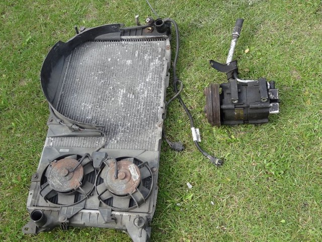

Trochę czasu upłyneło a Forda sprzedałem opiszę w kilku słowach jak prawie zainstalowałem klimatyzację .:idea:

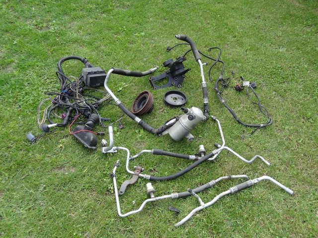

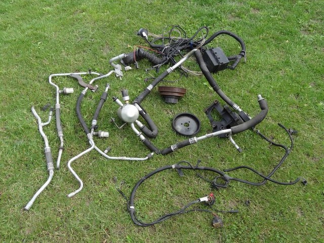

Zakupiłem na alledrogo cały zestaw z forda transita.Do montazu potrzebujemy :
Sprężarkę montowaną przy silniku
Uchwyt sprężarki
Koło pasowe silnika na pasek wielorowkowy
Koło pasowe wspomagania na pasek wielorowkowy
Przewody do sprężarki aluminiowo-gumowe
Osuszacz + przewody aluminiowe z czujnikami
Chłodnica klimatyzacji
Chłodnica wody
Wentylatory elektryczne chłodnicy klimatyzacji
Przejście przez komorę silnika do środka kabiny -gumka :)
Te elementy silnika pasują na otwory przy silniku i nie ma dużo gimnastyki żeby je zainstalować.
Chłodnica wody jest większa od tej która była u mnie i dodatkowo posiada uchwyty dochłodnicy od klimatyzacji i wentylatorów elektrycznych ale mocowanie pasuje do otworów w nadwoziu .
Wentylator oryginalny pasuje do chłodnicy większej a obok są wentylatory elektryczne
To elementy które przymierzyłem i zostały zamontowane.
Następnym krokiem jest montaż chłodniczki w nagrzewnicy w kabinie i odprowadzenie wody która sie skrapla.
Całą nagrzewnice z klimatyzacją miałem zainstalować i niestety zima zakończyła prace montażowe w kabinie.
Moim zdaniem montaż chłodnicy klimatyzacji w kabinie nie jest taki trudny bo miałem cały zestaw z transita na wzór jak to należy zainstalować.
Myślę że przy podłączeniu takiego zestawu i napełnieniu fachowiec od klimatyzacji nie powinien mieć większego problemu.
Życzę chłodu w kabinie latem qcyk :spoko

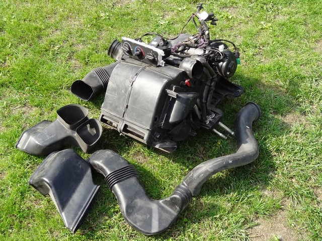

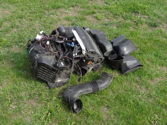

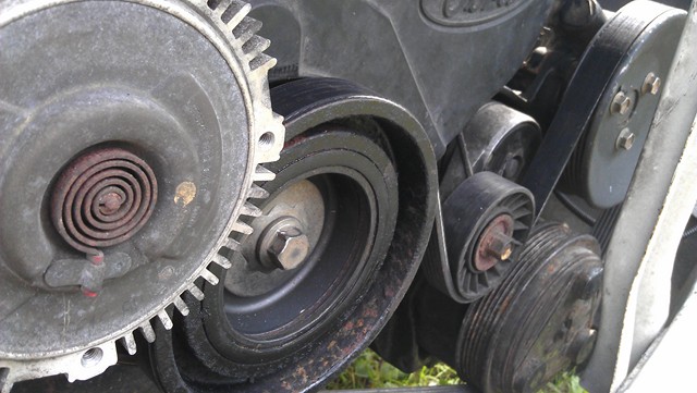

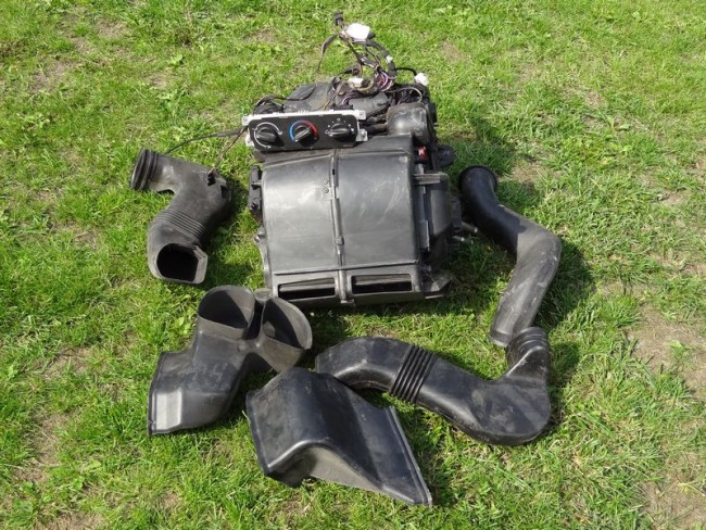

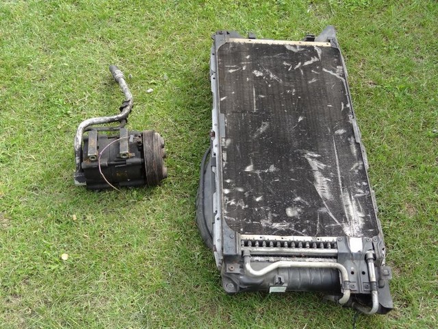

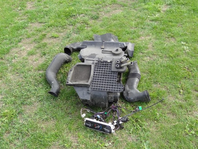

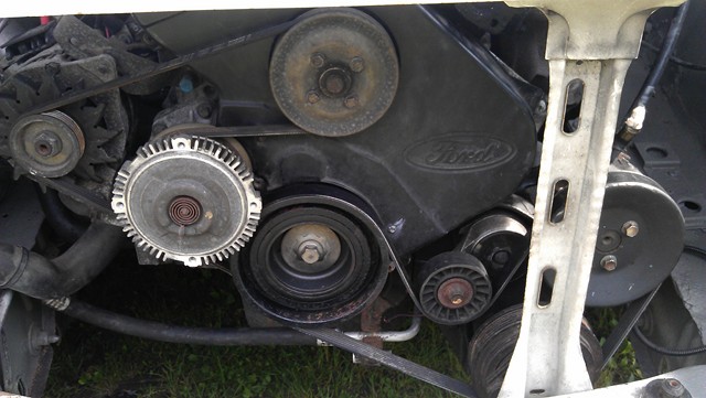

Zebrałem trochę materiału zdjęciowego instalacji klimatyzacji w moim fordzie transicie jak go jeszcze miałem.Cały zestaw klimatyzacji udało mi się zakupić w cenie ok 900 zł tak jak opisałe wyżej .
Kilka zdjęć co jest potrzebne.

Zamontowana sprężarka.
Plik ściągnięto 2447 raz(y) 88,05 KB
