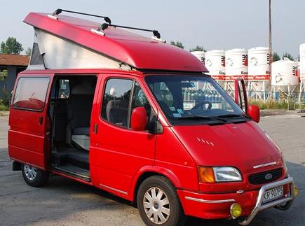

Witam wszystkich fordowiczów! :)
Zostałem nie dawno szczęśliwym posiadaczem transita westfalia nugget 2.5 td 94r.
Pytanie czy ktoś z Was ma klimę w transicie do 94r (ze starą deską)? a może ktoś nawet wie jak się zabrać do montażu? Z tego co niestety się dowiedziałem z transita po 94r nie pasuje nagrzewnica. jakieś pomysły jak to obejść aby podróżować latem w chłodzie?
Westfalia nugget
