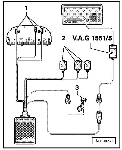

michałp napisał/a:
mam nowe wieści most mam 38-11 a lt pojedzie spokojnie w Niemczech 170km. Kolega podłączył komputer ale do licznika nie da się wejść, co zrobić?
W oryginale - demontowac tablicę.
tak to jakiś idiota wymyślił - makaroniarz na usługach VW...żeby przeprogramować licznik trzeba wyjąc całą deskę i podpiąć przejściówką do VAGa.
Nie jestem pewien czy to poprawili w późniejszych modelach bo na wtyczce diagnostycznej asygnowano pin do licznika, niemniej jednak instrukcja do LT mówi - wyjmij tablicę poniżej cytaty.
Dopasowanie zestawu wskaźników
tablicy przyrządów
Dopasowanie zestawu wskaźników tablicy przyrządów
do samochodu następuje według: 1 wykonania silnika i skrzyni biegów; 1 przełożenia osi; 1 wykonania dla danego kraju (jednostki wskaźników);
1 temperatury zewnętrznej; 1 cofniętego przebiegu.
Konieczne jest dopasowanie zawsze, gdy zestaw wskaźników tablicy przyrządów został wymieniony z powodu uszkodzenia lub do sprawdzenia wartości dopasowań.
Podłączenie testera usterek V.A.G 1551 i wybór odpowiedniej funkcji (odczytywanie
wersji komputera)
Potrzebne narzędzia specjalne, testery, urządzenia pomiarowe i wyposażenie pomocnicze
1 Tester usterek V.A.G 1551
1 Przewód V.A.G 1551/5
1 Przewód V.A.G 1598/32
Opis czynności
– wymontowanie zestawu wskaźników tablicy
przyrządów, ⇒ strona 90–1.
Dlatego ja od samego początku jeżdżę z nie przestawioną.
a) łudzę się że kasa wpłynie i w końcu kupię szybszy most
b) nie chce mi się tego zrobić (czytaj:zlecać) bo ogrom pracy spory.
Jak znam życie to ktoś pewnie ma sposoby by to zrobić to bez demontażu połowy kokpitu - względnie okablować autko poprawiając włoski talent...to drugie chętniej bym zlecił. :)

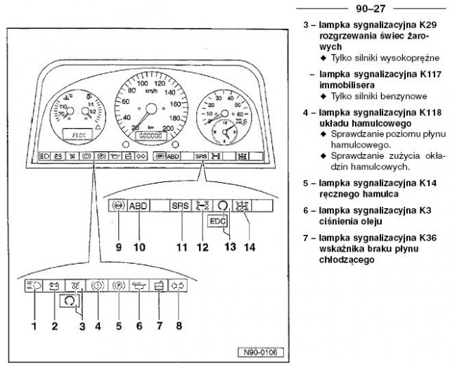

Czy ktoś wie co wyświetla się na liczniku pod wskaźnikiem poziomu paliwa i temperatury? jak w tym?

Noo... Ktoś wie :) ...w załączeniu opis.
Dodam że 1- to światła drogowe, 2 - alternator.
Michał...nie mów że jeździsz i nie masz pojęcia co ci się świeci na tablicy... 8-)
jak ci 6 mruga to właśnie zacierasz silnik...
rozpiska lewej strony talbicy LT

O lampce Aladyna wiedziałem :ok chodziło mi o termometr, czy taki licznik będzie pasował do mnie? czy przez ten termometr trzeba coś zmieniać?

rozumiem że masz tablicę bez obrotomierza ?
michałp, wyślij mi na priv swojego maila to ci prześlę odpowiedni dokument... tak będzie szybciej. powinieneś sobie dać radę. :spoko
Zegary zarówno bez obrotomierza jak i z obrotomierzem mają bodajże dwa (bodajże..jest tak późno ze nie chce mi się teraz tego sprawdzać w pliku) złącza sygnałowe trzeba sprawdzić wielkość i rozkład pinów.
jest jeszcze wersja z tachografem ta ma już 4 złącza.
