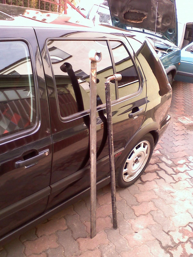

Na deser - tekst i fotka dotycząca LT35, znaleziona podczas rozpoznania tematu na forum Vwgolf.pl
"Nie mając pełnej wersji VAG-a i takich kluczy wogóle się za to nie bierz, śrube centralna na wale dokręca się 160 Nm plus 180 stopni(...)"

Kto sie męczy takimi przedłużkami jak są pneumaty....
W golfie wielokrotnie trenowałem pneumatem odskakuje po 10 sek śruba centralna na wale ;)
bez jakiegokolwiek przytrzymywania.
Ręcznie to jeszcze trzeba sie na wysilać i zablokować wał bo taką wajcha jak na obrazku to silnik cały się obraca ;)
Co do tych czterech śrób to trzeba dobrego imbusa i dobrze nabić zanim się zacznie odkręcać bo jak się raz omsknie to problem duży.
Ogólnie to jak wymieniałeś kiedyś rozrząd to w tym LT nie jest to specjalnie trudne ;)
Powiem szczerze może w instrukcji to i trzeba te wszystkie śruby co wymieniłeś powymieniać ale jak poskładasz na te same to dalej latać będzie tak samo..śrubę na wale przy składaniu specjalnym klejem smarujesz.
Jak kupisz dobrej jakości zamienniki to jeszcze i te wszystkie rolki można powymieniać ale czasem jak orginal jest ok i nie szumi to słaby zamiennik krócej polata niż ten niby stary orginal, jak nie wiadomo kiedy poprzednio był wymieniany rozrząd i napisów na pasku nie ma to decyzje o wymianie napinacza podejmuje sie po demontażu.
Pozdro.
Praktyczna rada. W kole zamachowym są otwory kostrukcyjne umożliwiające odkręcenie kilku śrub mocujących miskę olejową. W wyżej wymieniony otwór wkładam pręt stalowy i wał korbowy mam zablokowany, dobra nasadka bodajże 32 mm , pokrętka , rura długości około 1 m i śruba wału korbowego jest odkręcona.
Ustawienie rozrządu jest proste. więcej zachodu wymaga ustawienie początku tłoczenia. w Lt 35 z silnikiem 2,5 TDI w pompie wtryskowej na środku między przewodami wysokociśnieniowymi do wtrysków jest sześciokątna zaślepka do wprowadzenia czujnika zegaroweo. Można ustawić wtrysk bez VAG a ( powiem szczerze dużo dokładniej niż z VAG iem). Jeszcze jedna uwaga śrubę centralną wału korbowego wprowadza się na klej ( niebieski) i zawsze nową ( naprężenia materiału itd- koszt 20 pln).
