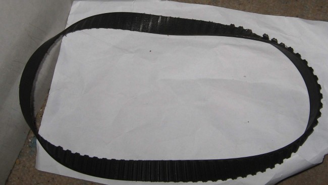

Przypadek:
Auto na gorąco po krótkim postoju nie chciało zapalić - udało się po dłuższym kręceniu rozrusznikiem. Silnik pracował nierówno - słychać było że nie pali 1 gar, słychać też było regularny szczęk. Przygazowany wchodził ciężko na obroty, mocy nie miał, a dymił... sporo. Na zimno - nie zapalał wcale, dopiero po dłuższym holowaniu.
Wstępna diagnoza - zatkany wtryskiwacz (zwykły - lub bardziej realnie sterujący), uszkodzenie pompy wtryskowej, przytkany filtr paliwa (mało realne aczkolwiek możliwe) zwiecha na zaworze... Na pewno nie rozrząd (pasek) i nie pompa paliwowa.
Diagnoza i naprawa:
Uszkodzony pasek zębaty pompy wtryskowej, stracił prawie połowę zębów... koszt części ok 30 PLN. Dodatkowo wymiana "odmy odpowietrzenia" - u mnie zaklejona, uszkodzona. część oryginalna niestety droga (ok 200 PLN). Dodatkowo wymieniony filtr paliwa.
Wnioski i spostrzeżenia:
Pasek pompy wymieniać razem z paskiem rozrządu (a ten wg zaleceń producentów co 60 kkm - co mnie zaskoczyło bo byłem święcie przekonany że co 100 kkm).
Po naprawie zalecana weryfikacja ustawień pompy wtrysku u specjalistów (warsztat w którym robiłem naprawę nie dysponował jakimś specjalistycznym sprzętem, ustawienie zrobili najlepiej jak umieli lub widzieli - silnik pracuje dobrze)
Filtr paliwa (Filtron PP839/1 lub odpowiedniki) - jeśli dawno nie był wymieniany - warto poszukać w okolicy lub zakupić na sieci. Najtańszy to 20 PLN + przesyłka. Od ręki w warsztacie kosztuje 4-5x drożej.
podsumowanie:
koszt całkowity naprawy - 630 PLN + filtr paliwa 45 PLN (wymiana profilaktyczna), z czego ok 380-400 PLN bezpośrednio związane z usterką.
oto winowajca
Plik ściągnięto 263 raz(y) 129,62 KB
Pozdrawiam, maszakow
Ostatnio zmieniony przez maszakow 2012-01-12, 23:41, w całości zmieniany 1 raz
