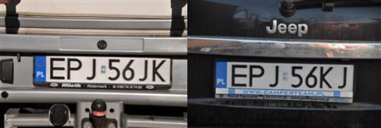

Wysłany: 2012-10-12, 14:03
Nawiasem to wiesz już czy Ty jesteś JK czy KJ ??? :haha:
Tak, chyba tak.
Jeep EPJ56JK
kamper EPJ56KJ
albo odwrotnie :haha: :haha: :haha:

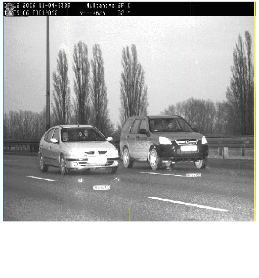

Wracając do fotek z fotoradarów na których są dwa pojazdy , wklejam instrukcję jak powinno się rozpatrywać takie przypadki , mojego to nie dotyczy ale jest jeszcze w PL sporo Multanovej 6F , więc klepią kasę na bieżąco …i systematycznie . Jeśli dostajecie fotkę z dwoma autami jadącymi w jedną stronę to możecie grzecznie poprosić o dosłanie fotki z naniesionymi liniami strumienia pomiaru , czasami kawałek zderza czka innego się załapie i …. Po dowodzie zbrodni … :haha:
multanova
13. ANALIZA ZDJĘĆ
Wykonując pomiary prędkości pojazdów przy pomocy przyrządu Multanova 6F należy wiedzieć,
że otrzymany pomiar musi być przypisany tylko jednemu pojazdowi uwidocznionemu na zdjęciu.
W przypadku uwidocznienia na zdjęciu dwóch lub więcej pojazdów należy taką sytuację
przeanalizować.
Przyrząd posiada możliwość automatycznego anulowania takiego pomiaru sygnalizując powyższe
zapisem na pasku zdjęcia „V……km/h”.
Również w przypadku braku prawidłowej komunikacji między jednostką centralną, a aparatem
cyfrowym zdjęcie nie jest wykonane, a na wyświetlaczu pilota pojawia się zapis „ERROR”.
Może również wystąpić jeszcze inny przypadek: dwa lub grupa samochodów/pojazdów, zostaje
sfotografowana, a na pasku zdjęcia zostaje zapisana prędkość pojazdu. W tej sytuacji zdjęcie
takie nie nadaje się do dalszej analizy lub można przeprowadzić analizę zapisanej sytuacji na
poziomie obróbki zdjęć. W tym celu wykorzystuje się odpowiedni program. Przy pomocy
ukazującego się w kadrze zdjęcia/ szablonu (dwa pionowe kursory w pewnej odległości od siebie)
, można ustalić pewnie któremu pojazdowi została zmierzona prędkość. Pojazd znajdujący się w
obszarze szablonu jest tym pojazdem od którego odbiła się wiązka radarowa i tylko jemu została
zmierzona prędkość.
Jeżeli jeden z wyżej wymienionych sposobów określania pojazdów któremu została zmierzona
prędkość nie spełni warunku jednoznaczności, zdjęcie takie nie nadaje się do dalszej analizy i
należy je odrzucić.
Analizy zdjęć dokonuje się zawsze w taki sposób niezależnie od konfiguracji w jakiej fotoradar
Multanova 6F wykonał pomiary.
Poniżej przedstawione są szczegółowe przykłady analizy zdjęć pozwalające na zapoznanie się z
prawidłową oceną pomiaru prędkości właściwemu pojazdowi. Wskazane poniżej przykłady
prawidłowej oceny, który samochód ma jednoznacznie zmierzoną prędkość dotyczą zarówno
samochodów nadjeżdżających jak i odjeżdżających.
między liniami załapały się dwa , więc żaden nie dostanie mandatu - fotka do śmietnika

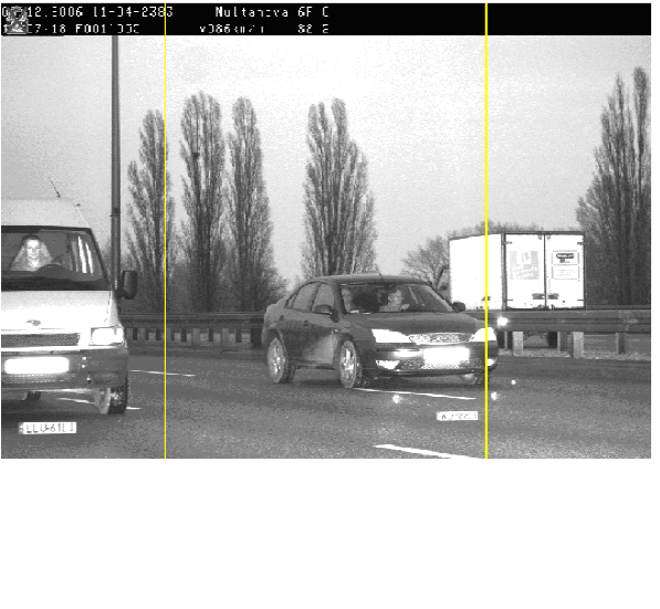

Plik ściągnięto 5537 raz(y) 151,31 KB
biały płaci , załapał się
Plik ściągnięto 5537 raz(y) 130,22 KB
radar ustawiony na 22 stopnie bo tylko tak powinien ... zbliżanie ... czarny płaci , biały nie , ten za czarnym zupełnie nieważny w sprawie ...
