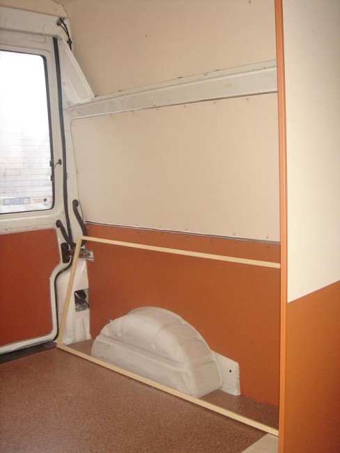

Tu będzie kuchnia
Plik ściągnięto 197 raz(y) 60,09 KB

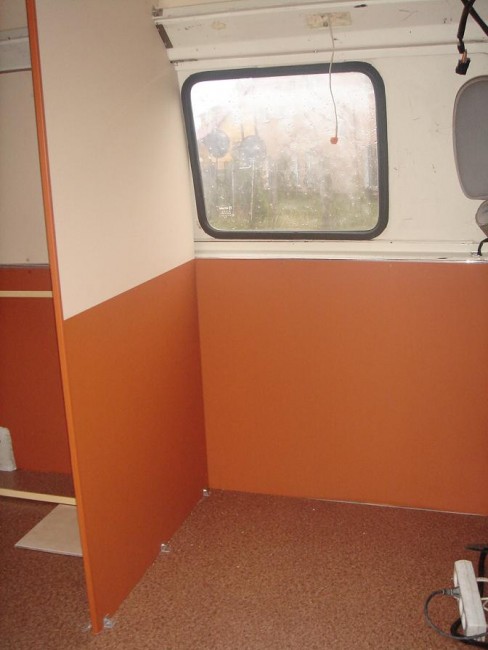

A tu sypialnia...
Plik ściągnięto 160 raz(y) 57,32 KB

Wysłany: 2012-11-30, 19:19
Widok z sypialni, c.d.n.
Plik ściągnięto 175 raz(y) 71,76 KB

jakieś okno dachowe będzie ?
kiedy chesz rozprowadzić instalacje i porobić wyprowadzenia na zewnątrz ?
2+2+Pies Kudłaty
matfer
Twój sprzęt: Volkswagen T4
Dołączył: 19 Lis 2012
Wysłany: 2012-12-07, 17:18
Narazie nie wstawiam okna bo mi bagażnik dachowy wadziłby o nie, może pomyślę coś na lato...
Nie wiem o jaką instalację pytasz...elektryczna jest już poprowadzona, ściekowa będzie otwór w podłodze, wentylacja - może jakiś kominek + to okno dachowe w przyszłości.
Mikesz
Twój sprzęt: KNAUS BoxStar 600
Nazwa załogi: a Mi i Go.
Dołączył: 18 Lip 2012
Piwa: 16/120
Skąd: Warszawa Praga.poł
Wysłany: 2012-12-07, 19:40
Czy nie będzie ci przeszkadzał wiszący kabel 230volt.?

matfer. W tle zauważyłem porządne ogrzewanie.
MARZENKA i WIESIEK
matfer
Wysłany: 2012-12-07, 19:49
Wszystko jest przykryte...
matfer
Wysłany: 2012-12-07, 19:52
To Eberspacher airtronic, testowany przeze mnie już w zeszłą zimę. Dwa dni ogrzewania auta na 100Ah aku przetrwało bez problemu. Polecam szczerze to urządzenie

Wysłany: 2013-01-04, 20:47
matfer napisał/a:
Gregu ten fotel kierowcy obraca się u Ciebie w lewą stronę czy prawą? Mój pasażer obraca się tylko w lewo i właśnie nie wiem jak to z tym fotelem kierowcy jest
kurcze, chyba w lewo. sprawdze w kwietniu - wtedy wyciagne auto z szopy od rolnika.
nie zapominaj podstawowej zasady: srodek ciezkosci auta jak najnizej !!!
na goorze mamy w szafkach tylko ciuchy i z tylu posciel. przetwornice, wszystko co ciezkie jak najnizej. Inaczej bardzo Cie to spowolni w zakretach, ryzyko wywalenia auta w zakrecie wzrosnie.
Mikesz pytal zdaje sie o kabel ktory podlaczysz do widoczengo na foto gniazda 230V.
pozdrawiam :)
Ostatnio zmieniony przez gregu 2013-01-05, 09:32, w całości zmieniany 1 raz
matfer
Wysłany: 2013-01-04, 23:07
U mnie auto jest solidnie dociążone na dole, mam tam zbiorniki z wodą, dużą szufladę pod łożem, toaletkę...
...a kabel nie będzie wisiał bo to gniazdo ma mi służyć pod maszynkę do golenia - wszystko robię indywidualnie pod siebie tak by było mi wygodnie :)
