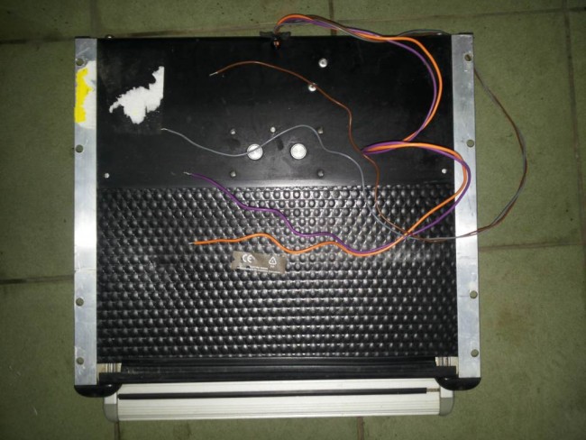

Kupiłem używany stopień elektryczny Thule, jednakże mam problem jak go podłączyć. Wychodzą z niego cztery przewody i nie wiem co do czego. Nie chcę automatu po kluczyku tylko proste wysuń - schowaj przez włącznik kołyskowy (kupię z Reimo) z zabezpieczeniem krańcowym (może ma w sobie?). Czy ktoś ma schemat do podłączenia takiego stopnia?

Metodą prób.

Może to głupia rada. Ja z takiego "używańca" wyprułem wszystko co na prąd, dorobiłem śrubę dociskową z motylkiem i mam święty spokój z wszelkim zacinaniem i naprawami.

sławek w., Gdybyś czasami zaglądał do środka,zrób zdjęcie wnętrza. :bajer
Szukam jak one są zbudowane,i nie mogę znaleźć :(

Wbrew sugestiom nie chodzę na łatwiznę, ten schemat oglądałem zaraz po kupieniu bo na tym forum tam też jestem czasami, niestety on (ten schemat) nic dla mnie nie wnosi ponieważ z elektryką jest mi "nie po drodze", ja potrzebuje łopatologicznie kolorami a są cztery, który do czego. Pozostałe linki nic nie wnoszą do tematu elektrycznie chowanego stopnia, na podstawie takich zdjęć/rysunków zrobiłem sobie stopień mechaniczny w dotychczasowym kamperze http://www.camperteam.pl/...ic.php?t=18605.

sławek w., Ja też jestem mechaniczny,dlatego prosiłem o wygląd wnętrza stopnia.
Nie rozumiem dlaczego zdjęcia wnętrza stopnia jest ostatnia rzeczą jaką zrobisz!
Nie jest to taki wielki problem,co za tajemnicę chcesz ukryć?
Myślę,że ktoś z uczynnych kolegów pokaże zdjęcie wnętrza.
Oczywiście nie musisz się dzielić ze światem swymi wiadomościami,zachowaj je dla siebie,na twoje pytania może też jakiś forumowicz coś ci odpowie :-P

Chyba mnie źle zrozumiałeś (kontekst był zupełnie inny), nie wiem po co ta złośliwość, może spowodowana późną porą.
Nie zamierzam osobiście rozbierać stopnia bo się boję coś spieprzyć, jeżeli elektryk będzie mi podłączał to rozbierze i zrobię fotki.
