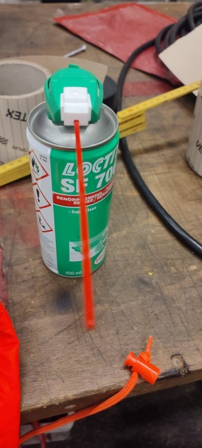

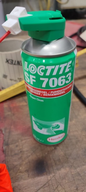

Gdzieś na forum, jakiś miesiąc- dwa temu ktoś pytał, czym doczyścić laminat ze starego silikonu, kleju itp.
Niestety, zgubiłem ten wątek i nie potrafię znaleźć, by odpowiedzieć.
Gdy czyściłem dach w poprzednim kamperze, to używałem tego genialnego środka.
Połączenie ścian z dachem miałem zaklajstrowane jakąś taśmą uszczelniającą, jakby żywą gumą.
Najpierw oczywiście to, co się dało, zeskrobałem szpachelką, patykiem.
Dopiero do tego, co zostało użyłem Loctite SF 7063
https://allegro.pl/oferta/loctite-sf-7063-zmywacz-odtluszczacz-cleaner-400-ml-profesjonalny-15100529829
Naprawdę polecam! Jest świetny choć drogi.
Lepszy niż benzyna ekstrakcyjna.
Nie zauważyłem by niszczył lakier, w przeciwieństwie do wspomnianej benzyny.
Dosyć szybko się ulatnia, więc i szybko się zużywa :(
Jeden spray 400ml wystarczył mi na półtora długości dachu

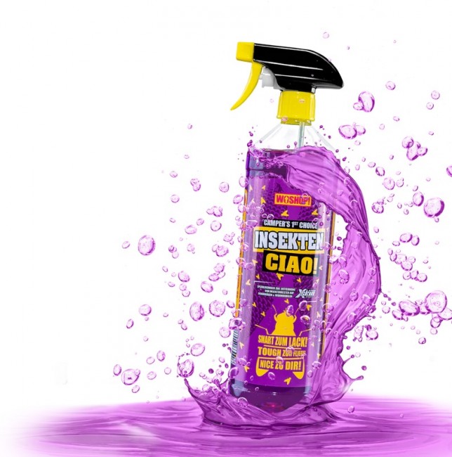

Wysłany: 2024-08-18, 14:43
Bardzo dobrze się sprawdza, chemia do mycia też rewelacja.
Minusem jest wysoka cena. Nie wiem czy w PL ktoś tym handluje.
