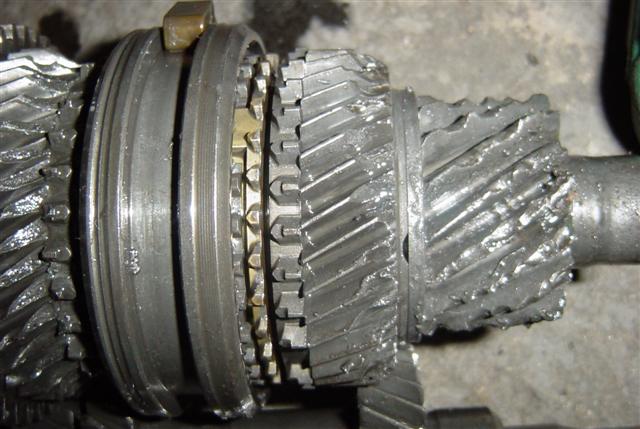

Tak wyglądają tryby skrzyni biegów od Zafiry, której pod Stuttgartem wysypało się łożysko w skrzyni, zostało zmielone a samochód i tak dojechał do Pajęczna, co prawda tylko z 4-tym biegiem. Było to podczas wyjazdu po przyczepę która aktualnie jest częścią mojego kampera.
Samochód miał wtedy jakieś 60 tyś przebiegu i miał dwa lata. Nie ma reguły,. czy naprawiane, czy fabryczne, usterki się zdarzają :diabelski_usmiech .

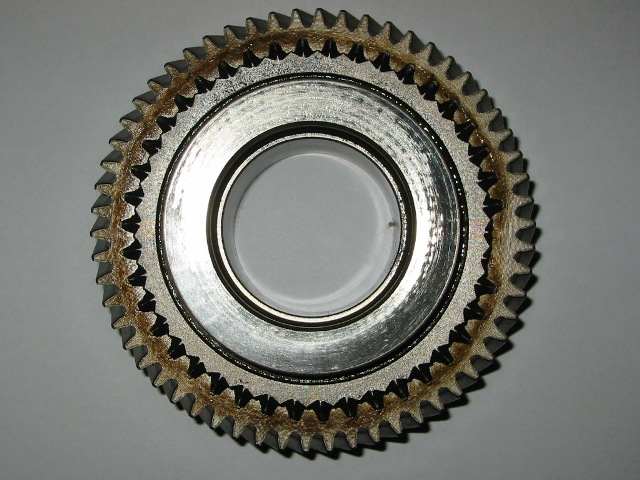

Skrzynia wyjęta z samochodu. W kole zębatym V biegu wyłamane zęby współpracujące z tuleją przesuwną. Tuleja przesuwna ze śladami walki na zębach. Jako części zamienne występują:
a. koła zębate V biegu (duże i małe)
b. zespół synchronizatora (w komplecie: tuleja przesuwna, piasta i synchronizator)
Każda z tych części kosztuje ponad 600 złotych, więc koszt naprawy bez robocizny to już ponad 1200 złotych.
Oglądając dzisiaj tuleję przesuwną zauważyłem ,że jest symetryczna. Wygląda na to , że można ją założyć obróconą o 180 stopni - wtedy z kołem zębatym wspólpracować będą dziewicze zęby. Wystarczyłoby może wymienić wtedy tylko synchronizator. Ale czy pomysł jest dobry , tego nie wiem. Może ktoś coś podpowie.
Duże koło V biegu
Plik ściągnięto 2256 raz(y) 107,59 KB
