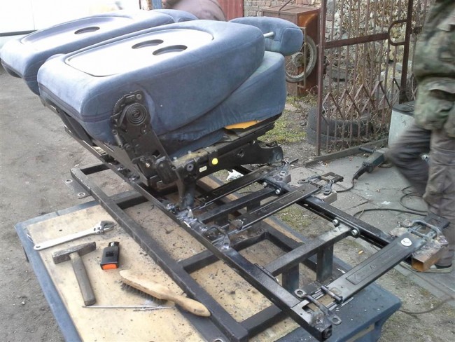

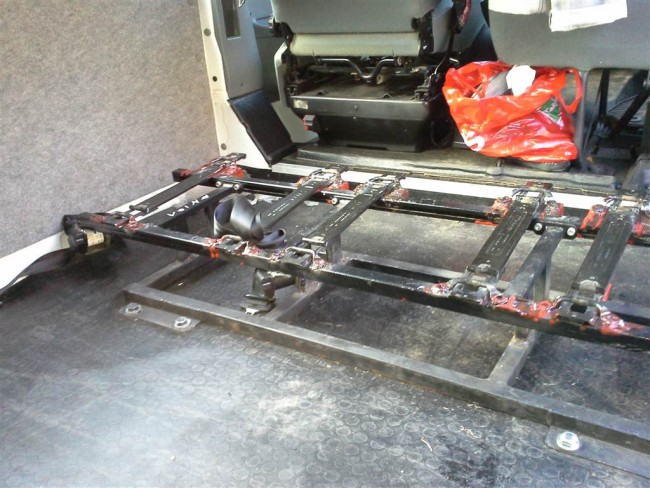

Wysłany: 2014-02-27, 20:14   przerobka foteli
przerabianie foteli
stare fotele
Plik ściągnięto 150 raz(y) 95,22 KB
stary stelaz pod fotele
Plik ściągnięto 144 raz(y) 208,54 KB

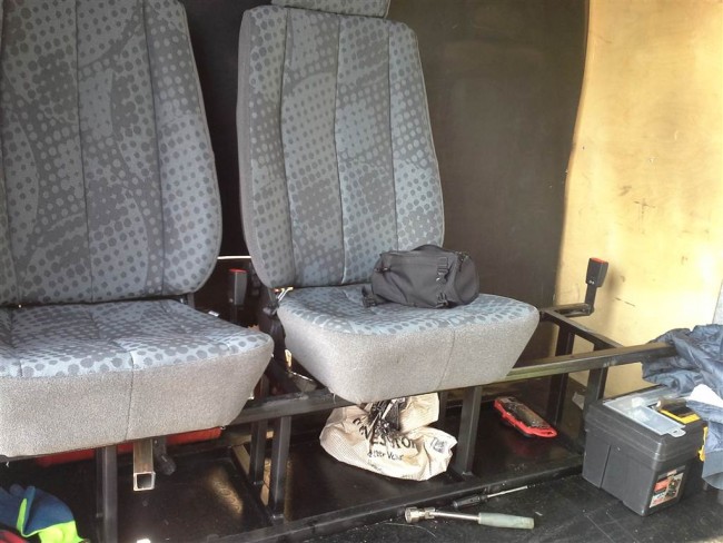

stary stelaz obnizony i przyspawane szyny do nowych foteli ( fotele od forda galaxy)
Plik ściągnięto 155 raz(y) 126,57 KB

Witam. Bardzo dobra robota, tak trzymaj, największą radość daje pierwszy wyjazd nowozbudowanym kamperkiem - wiem z autopsji. Niezapomniane przeżycie. Pozdrawiam

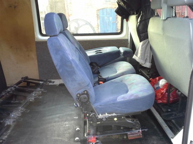

no i fotele zamontowane. przetestowane przez pierwszego pasazera- bardzo dobry feedback:)
Plik ściągnięto 149 raz(y) 116,29 KB
Plik ściągnięto 143 raz(y) 79,98 KB

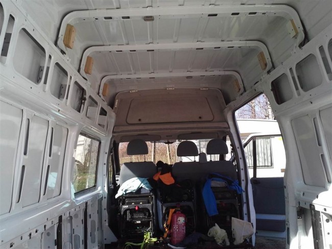

ciag dalszy projektu. Rozebrany i przygotowany do ocieplenia
ogolocony gotowy do ocieplenia

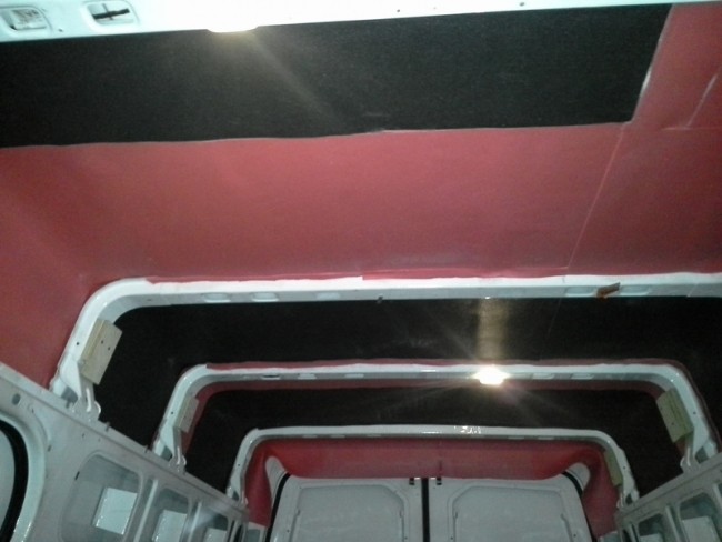

Wysłany: 2014-03-22, 23:06   docieplenie dachu pierwszy etap
pierwszy etap docieplenia dachu zakonczony
pianka przyklejona na klej tapicerski.
kolejne bedzie 20mm styropianu XPS
Plik ściągnięto 99 raz(y) 149,33 KB
