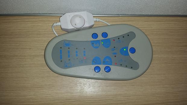

a ja mam taki włącznik z ściemniaczem
Plik ściągnięto 3626 raz(y) 56,27 KB
Piwa: 475/981
Wysłany: 2014-04-14, 13:58
U mnie też parę zbędnych funkcji i to bezprzewodowe . Płynna zmiana intensywności , skokowa 25-50-70-100%
I niepotrzebne sekwencje migające.
DODATKOWY wyłącznik ( podświetlany widoczny na zdjęciu niżej )przed sterownikiem pilota . To radiowe a nie podczerwone ustrojstwo , Więc nie trzeba celować w oko. PILOCIK na rzepa przyklejany - można ze środka lub zabrać sobie do stoliczka na zewnatrz
