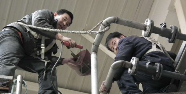

Ten sam kraj jakieś 12 m nad ziemią.
Profesjonalna firma podczas podłączania instalacji grzewczej do naszej maszyny.
Dzień wcześniej wywaliłem ich i powiedziałem, że nie wpuszczę nad maszynę bez zabezpieczenia. Następnego dnia wrócili z czym takim i zobaczcie do czego się przypięli.

ADom78, ale o co ci chodzi? Przecież ci panowie testują wytrzymałość spawów na naciąganie i na siły udarowe ;) .

OldPiernik napisał/a:
To gdzie się przypiął pierwszy było dopiero poszczepiane przed spawaniem, jego szef był przyczepiony do własnego pasa. :shock: Jak kazałem im się przypiąć do belki stropowej to powiedzieli, że nie mogą bo mają za krótkie liny. normalnie ręce mi opadły :gwm Przychodzi do mnie po chwili szef produkcji w tej fabryce (Niemiec) i mówi żebym sobie odpuścił bo to Chińczycy :shock: i nie mam się wtrącać jak pracują :gwm :gwm :gwm
