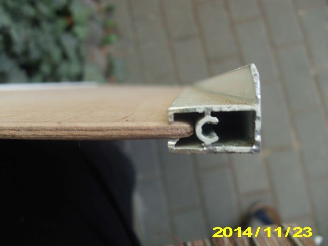

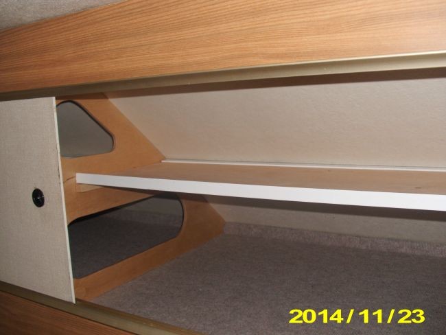

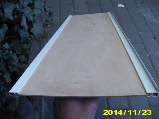

koder-Jeśli chodzi o wagę,ja właśnie dorobiłem sobie półki ze sklejki 4mm i profil aluminiowych.Ponieważ są wąskie a długie,musiałem coś wymyślić aby je usztywnić nie pogrubiając i nie obciążając zbytnio.Wyszły bardzo lekkie.
Moja zabudowa jest wykonana-meble-ramka z drewna w środek sklejka 3 mm oklejona jakąś zmywalną tapetą.Ściany łazienki-sklejka 10 mm oklejona jakąś cienką wykładziną.Skrzynia siedzisk-ramka i cienka sklejka.Wszystko wygląda b.lekko.
Stołu z poliwęglanu komorowego bym nie robił,jest w miarę odporny,ale na stół często coś spada-jak potem to naprawić?
Bardzo lekki by mógł wyjść w takiej konstrukcji jak moje półki tylko pokryty jakimś laminatem żebyś mógł gorącą kawkę postawić bez robienia "kółek" na powierzchni. :)
Półka ze sklejki 4mm
Plik ściągnięto 97 raz(y) 47,87 KB
Półka konstrukcja
Plik ściągnięto 127 raz(y) 66,43 KB
Profil przedni
Plik ściągnięto 102 raz(y) 34,99 KB

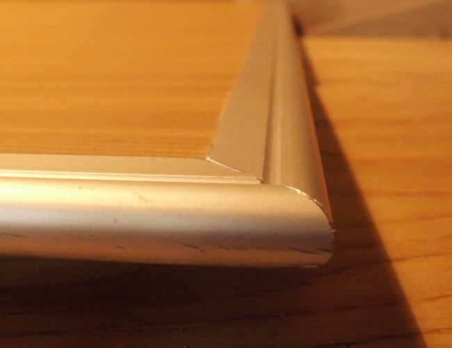

Na chwilę obecną to różne rzeczy po prostu rozważam. Z takich, co faktycznie mam zamiar zrealizować w tym roku, to blaty do stolika (wysuwane) i półkę w bagażniku
Ja dziś się pobawiłem z takim blacikiem,a w zasadzie oparciem siedziska.Profil alu. sklejka lekka oklejona.Lekkie i mocne.
Plik ściągnięto 123 raz(y) 22,7 KB
Plik ściągnięto 97 raz(y) 19,89 KB
