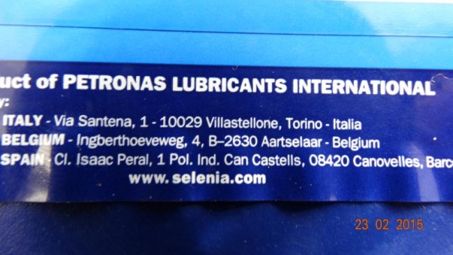

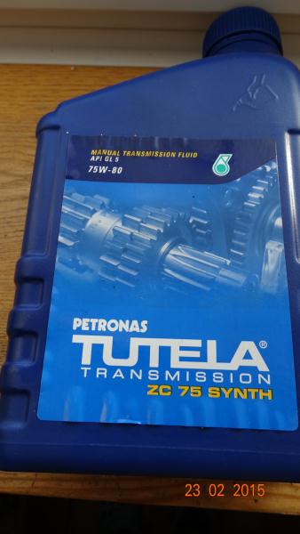

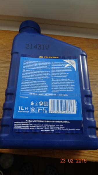

Tzw " konia z rzędem" daję każdemu i dokładam jeszcze lupę ze zdjęcia jeśli ktoś wypatrzy słowo " selenia" na butelce oleju przekładniowego który jest zalecany do skb w miom kamperku.I mało mnie interesuje nabywając taki olej w sklepie czy jakaś firma kupiła drugą czy s ię połączyły itp.

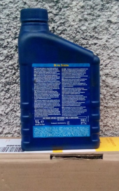

SlawekEwa napisał/a:
Biorę konia lupę zostawiam do mojego zdjęcia
Sławek twój olej to chyba litewska podróba. Orginalny to włoska Selenia produkowana w Petronas którą swojego czasu reklamował Kubica .

Wysłany: 2015-02-23, 09:00
Sławek
To jest stare opakowanie. :lol: na nowych logo Seleni znikło a u góry pojawiło się logo Petronasu.
Pozostał tylko na dole z tyłu adres www.selenia.com Małymi kroczkami Marka Seleni zniknie, a pozostanie Petronas.
W końcu są właścicielami firmy
