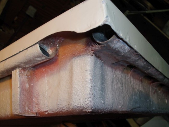

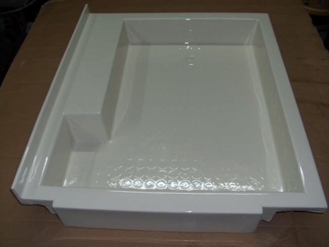

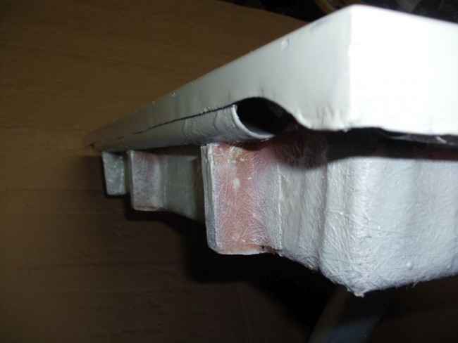

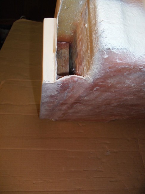

Brodzik"żywiczny" pomalowany! :ok
Od spodu 2x mata i żywica,boki wzmocnione rurą i żywicą,próg wzmocniony i połączony przy podłodze z resztą,żeby nie "pracował.
Wewnątrz, gdzie potrzeba szpachlówka,szlif na mokro,podkład do plastików,nawierzchniowo akryl z pistoletu.
Farba dorobiona pod poprzedni kolor(200 ml+utwardzacz,podkład 500 ml+ utwardzacz=42 zł)
Dlaczego akryl?
Z braku czasu,kończyć budkę trzeba,słońce coraz mocniej...
Po rozmowach,w firmie szkutniczej,w warsztatach malarskich,w mieszalniach lakieru,w punktach sprzedających różne farby do jachtów,i po przeszukaniu internetu-nie znalazłem jednoznacznej odpowiedzi. :gwm
Każdy proponował coś innego,i inną technologię,ta opcja szybka i tania,czas pokaże na ile trwała.
