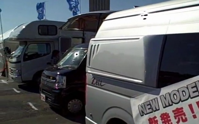

Wysłany: 2015-04-26, 16:26
Japończycy tak to sobie wymyślili
