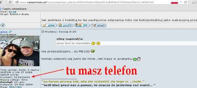

Homer..odezwij się jutro do mnie , tel masz w avatarku :spoko

gino - nie widzę telefonu, wyślesz mi na PM?

W awatarze :bigok

Homerku... :)

Widzę teraz :) NIe wiem jak mogłem nie zauważyć :) Dzięki!
