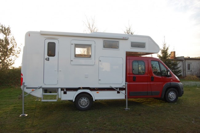

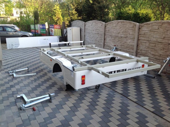

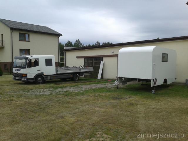

Witam
Ja też takie coś przerabiałem. Do pracy potrzebuję skrzyniowca , a po - kamperka.
"Transformacja" zajmuje mi 1godz.
Myślałem o pełnej automatyce w nogach , ale to kosztuje 18.000,- pln netto więc odpuściłem.
Zamienię te niepewne nóżki na podnośniki długiego wysuwu (110,-pln) i będzie super.
Plik ściągnięto 6913 raz(y) 38 KB

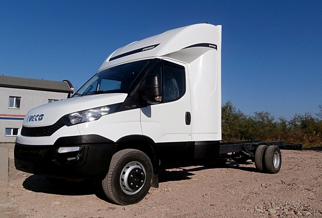

Początkowo myślałem o brygadówce, bo fabrycznie więcej miejsc do jazdy i można tę przestrzeń wykorzystać w zabudowie jako jadalnię . Aby jednak to zrobić potrzeba podnieść dach tak aby można było w tej przestrzeni swobodnie stanąć, a to wiąże się z cięciem, spawaniem i temu podobnymi działaniami, których w nowym samochodzie chciałbym uniknąć.
Budowa ma być na zasadzie dokładania elementów i wymiany tego co trzeba , ale bez poważniejszej ingerencji w konstrukcję samochodu.
Jedna modyfikacja będzie niezbędna, mianowicie otwarcie tylnej ściany kabiny, tak aby umożliwić przechodzenie z kabiny do kontenerów i dać więcej miejsca na obracanie i rozkładanie foteli przednich , ale najprawdopodobniej uda się to załatwić od razu przy zamawianiu samochodu.
Ponieważ do wszystkich trzech zastosowań zasadniczo wystarczy mi pojazd 2-osobowy, dlatego ostatecznie będzie chyba normalna kabina z trzema miejscami (podwójna ławka).
Ławkę wymienię od razu na obrotowy fotel podobnie jak fotel kierowcy, a to trzecie miejsce w dowodzie rej. zostawię sobie do realizacji w tylnej części i będzie jako rezerwowe.
Do kabiny zamówię od razu nakładkę sypialną z firmy Spojkar , która w elegancki sposób załatwi mi zabudowę nad kabiną , spojler oraz płynne przejście poszycia z kabiny do zabudowy, a miejsce sypialne będzie jak znalazł dla dwóch pierwszych zastosowań, a przy zamontowanej zabudowie kamperowej będzie to rezerwowe miejsce do spania dla tego trzeciego miejsca w dowodzie rej.
Jeżeli chodzi o długość ramy, to decyzja też jeszcze nie podjęta, bo zależy to głównie od sposobu zabudowy. Jeżeli pozostanę przy zakładanym kontenerze, to będzie musiała być możliwie najdłuższa , natomiast jeżeli uda się to zrobić na zasadzie tej sztywnej naczepy , to tam dochodzi dodatkowa oś, więc sam samochód może mieć krótszą ramę i to było by nawet dobre w przypadku używania ciągnika samodzielnie, bo będzie zwyczajnie poręczniejszy.
Na chwilę obecną potrzebuję znaleźć gdzieś rysunek 3D tej wersji pod zabudowę , który mógłbym wczytać do SolidWorks'a i zacząć projektowanie . Jeżeli uchwycę wymiary bazowe wtedy będę mógł podjąć ostateczną decyzję co do rodzaju kabiny i długości ramy.
Tutaj jest do kupienia model 3D jaki mi pasuje : http://humster3d.com/2015...-dropside-2014/
Nie ma w formacie SolidWorks'a ale za dodatkową opłatą konwertują do IGES'a, albo można spróbować z OBJ, zobaczymy .
Jeszcze dwie fotki zabudowy Spojkar, naprawdę ładnie to jest zrobione.
Ten niebieski kolor jest moim faworytem , Iveco woła za ten kolor grubo , ale samochód wygląda zacnie.
Plik ściągnięto 6786 raz(y) 195,45 KB
Plik ściągnięto 6786 raz(y) 215,34 KB

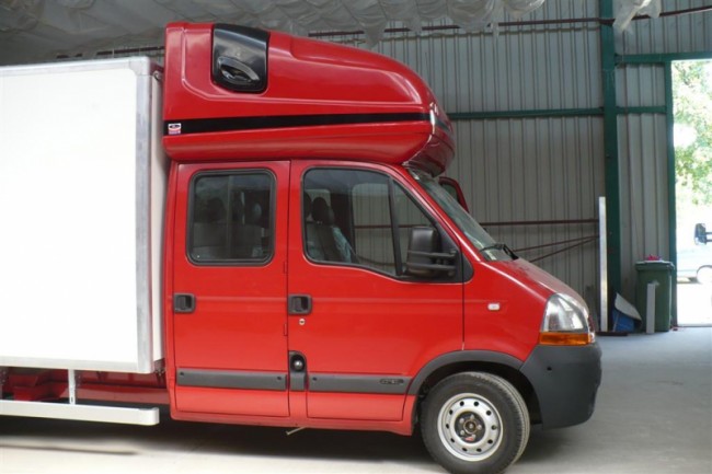

joko napisał/a:
a może ta firma Spojkar zrobiła by alkowę dla takiej wersji w brygadówce ? i wtedy łóżko mogło być wzdłuż składane jak w nadbudówkach z laminatu na T3,4 . :lol: fajny pomysł z tą wymienną zabudową. Ciekawe jak to wyjdzie kosztowo

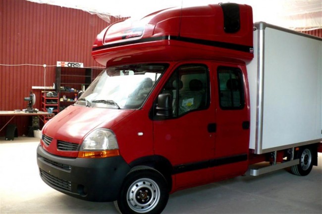

Danyxm
Twój sprzęt: Ducato 1991 Knaus Traveller
Dołączył: 24 Sie 2015
Piwa: 5/9
Skąd: Szkocja
Wysłany: 2015-09-05, 11:57
Ten niebieski bardzo zacny! :)
eler1
Twój sprzęt: kamper
Nazwa załogi: elerki
Piwa: 52/128
Skąd: mazowieckie
Wysłany: 2015-09-05, 13:07
jednak robią :spoko
