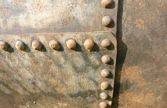

A gdyby polutować zbiornik lutem twardym Np: srebrnym (wcale nie jest tak drogo) to załatwiło by sprawę szczelności, wytrzymałości i dodatkowo wprowadzone byłyby dobroczynne jony srebra poprawiające jakość wody. ;) Niektórzy nawet coś takiego specjalnie dodają do wody.
do lutowania potrzebny tylko palnik propanowy i trochę zręczności.
Lutowane lutem twardym są lepsze gatunkowo stalowe ramy rowerowe i jakoś nagminnie nie pękają w normalnej eksploatacji.
A może nitowany? dobrzy majstrowie potrafią mocno i szczelnie i na wieki. :haha:
odpadnie problem zniszczonego ocynku.
Plik ściągnięto 3199 raz(y) 164,16 KB
Ostatnio zmieniony przez Skwarek 2015-09-14, 06:49, w całości zmieniany 1 raz
