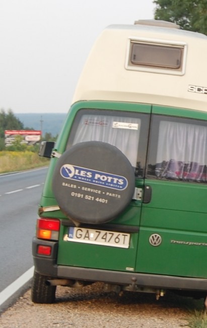

U mnie w t4 wisi na tylnych lewych drzwiach, wydaje mi się że nie jest to oryginalny uchwyt od syncro, tylko jakaś uniwersalna wydumka od 4x4, świadczy o tym możliwość ustawienia pod różnymi kątami płaskowników mocujących uchwyt. Może zdjęcie w czymś Ci pomoże, na chwilę obecną nie dysponuję niczym bardziej szczegółowym. No i jak już wywalisz koło na drzwi lub dach to pamiętaj o obowiązkowym pokrowcu, inaczej słońce zabije oponę w ekspresowym tempie.
Mariusz.

Czyli z tego co widzę jest zamocowane jakoś do zawiasów.

Dokładnie tak, do zawiasów i "naprzeciwko" klamki ;-)

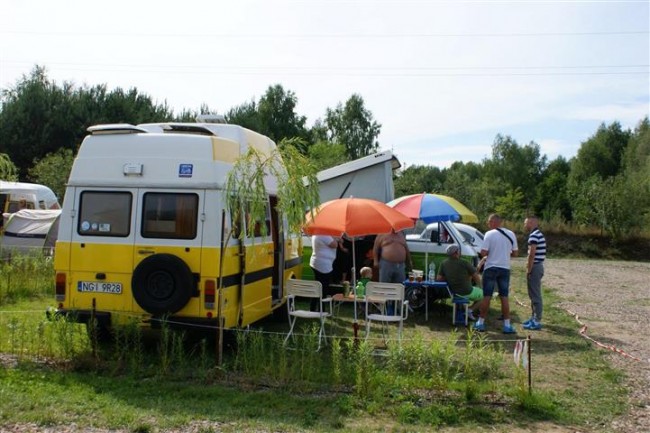

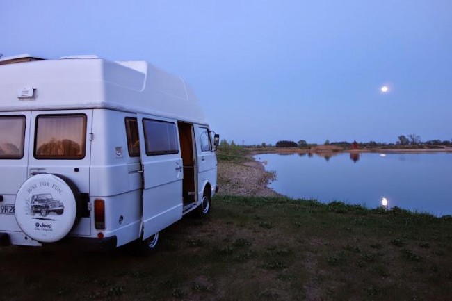

Osobiście zamocowałbym koło zapasowe na tylnych drzwiach.
Łatwiej będzie je zdjąć/założyć, na pewno ciekawiej będzie wyglądało. Poza tym koło na dachu podniesie faktyczną wysokość auta i zwiększy opór powietrza :-P .
Przy twoich możliwościach manualnych zrobienie wydumki do zamocowania koła to pikuś.
Wykonanie mocowania tak, jak jest w WV Gino to kilka chwil ;) .
