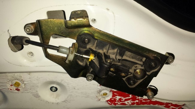

Nic takiego nie ma. W klamce wewnętrznej jest tylko standardowy plastikowy zatrzask. Starczy ją odkręcić z podstawy (3 wkręty) zapiąć linkę potem przykręcić i wpiąć pancerz w podstawę.

Nic takiego nie było żadnych zawleczek przynajmniej w tym typie co robiłem.

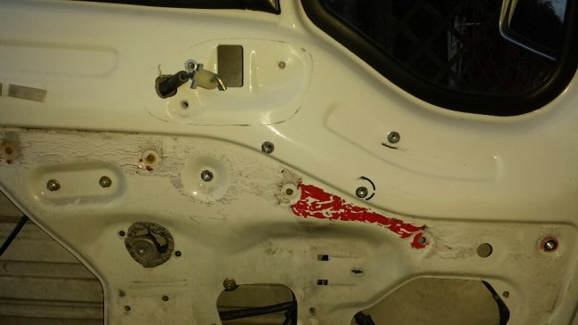

A to w zasadzie jedyny element przy którym trzeba się trochę nagłówkować, podstawa klamki i otwór na linkę, reszta bez problemów nawet otwory na nitonakrętki były. Przy okazji widać że nie ma tu żadnych spinek, czy zawleczek do linki.
Plik ściągnięto 54 raz(y) 200,09 KB
Plik ściągnięto 52 raz(y) 167,2 KB
