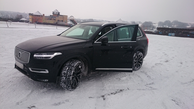

Bronku nie piszę marki celowo , bo mi firma i tak za reklamę nie zapłaci :haha:
Ale w sumie udało im się autko to niech będzie :-P
Taki .....
Plik ściągnięto 1774 raz(y) 176,86 KB

Wysłany: 2016-02-14, 00:12
Bronek napisał/a:
Ostatnio oglądałem jakiś program na TVN Turbo i właśnie nasi trzej prezenterzy, nieudolnie naśladujący Top Gear, testowali coś takiego i za bardzo to niechciało działać skutecznie
Co prawda było to w ruchu przy o wiele większej szybkości . Auto poprzedzające nagle zahamowało i kicha.
Tylko prędkość to szosowa a dystans niewielki.
Też to chyba oglądałem . Tam z tego co pamietam była chyba BM'ka, Panamera i S-klasa.
Volvo ma to trochę inaczej rozwiązane , a i sam system świeższy , bo tam to były rozwiązania sprzed 2-3 lat.
To nowe XC90 to pierwszy z nowych modeli. Kolejny będzie w tym roku S90, i wszystkie następne będą oparte na tej samej bazie zarówno mechanicznej jak i elektronicznej.
Wydali na ten projekt juz 11 miliardów euro co jest rekordem w tym przemyśle, a celem finalnym jak zapowiadają jet to że po 2020 roku nikt ma nie zginąć w Volvo.
Po dwóch miesiącach użytkowania, po ostatnim zdarzeniu i jak dodatkowo pooglądałem sobie crash testy na Youtube, to zaczynam wierzyć że im się to uda.
Fajne jest jeszcze to , że sprzętowo samochód jest już wyposażony we wszystko co trzeba, a ewentualne modyfikacje softu który te wszystkie systemy obsługuje , są i będą dostępne w przyszłości do ściągnięcia i zainstalowania bezpośrednio z sieci, bez potrzeby serwisu.
Mam coś takiego jak Volvo ID i każde uaktualnienie czy jakaś nowa funkcja ściąga się automatycznie i można ją zainstalować tak jak np w telefonie czy tablecie.
Od czasu jak odebrałem samochód z salonu, to już sporo nowych rzeczy się doinstalowało (m.in wyszukiwarki do nawigacji, radio internetowe i nowa wersja aktywnego tempomatu)
To nowe S90 już jest reklamowane jako pojazd półautonomiczny, i jak tylko wejdzie do sprzedaży to odpowiednie uaktualnienie dla XC90 również się pojawi.
Moje zdanie jest takie, że aktualnie technologia systemów wspomagających kierowcę (głównie systemów bezpieczeństwa) jest już tak dopracowana, że
w sytuacjach ekstremalnych przewyższa człowieka w skuteczności, a co za tym idzie ich stosowanie wpływa pozytywnie na bezpieczeństwo .
Jakimi byśmy nie uznawali się wspaniałymi i doświadczonymi kierowcami to w konfrontacji z takimi urządzeniami jesteśmy na przegranej pozycji.
Kilka przykładów :
1. Opisany powyżej system automatycznego hamowania - zapobiega lub ogranicza do fizycznie możliwego minimum skutki stłuczek , potrąceń, czy powaznych kolizji, w wyniku zagapienia, złej oceny sytuacji na drodze, czy złej oceny odległości.
Rozszeżeniem tego systemu jest zabezpieczenie przed wjechaniem pod pojazd z naprzeciwka (np. przy zagapieniu się przy lewoskręcie ), wjechanie w inny pojazd lub potrącenie pieszego czy rowerzysty przy wycofywaniu (np. z miejsca parkingowego na drogę)
Działa to ogólnie tak, że poza standardowymi czujnikami parkowania, w zderzakach zamontowane sa radary , które wykrywają obiekty w znacznej odległości dookoła pojazdu i na podstawie ich położenia oraz kierunku i prędkości poruszania, komputer wykrywa potencjalne problemy.
W pierwszej fazie , jeżeli jest jeszcze na to czas pojawia się komunikat dżwiekowy i wizualny na wyświetlaczu, a jeżeli nie ma reakcji kierowcy pojazd jest automatycznie hamowany .
W praktyce działa to tak, że nie da się w nic wjechać nawet z premedytacją. Oczywiście działa to do pewnej prędkości ( w przypadku mojego samochodu producent daje gwarancję zatrzymania do różnicy prędkości 50km/h a to sporo) i granicą jest fizyka, ale tak czy tak reakcja szybsza od ludzkiej percepcji i refleksu, daje finalnie niższą prędkość zderzenia.
Testowałem to na rozwieszonych prześcieradłach (nie odważyłem się na twardych przeszkodach) i działa perfekcyjnie. Przy mniejszych prędkościach hamowanie jest dość gwałtowne w ostatniej chwili, po pojazd pozostawia czas kierowcy na reakcję , ale im szybciej tym wczesniej i łagodniej.
Ta funkcja poza główna do jakiej została zaprojektowana, bardzo fajnie sprawdza się choćby przy cofaniu "po omacku" z zabrudzoną kamerą cofania (częste), bo daje gwarancję że w nic nie walniemy
2. Aktywny tempomat - jazda na aktywnym tempomacie z większymi prędkościami jest z całą pewnością bezpieczniejsza , bo dystans do pojazdu poprzedzającego jest zawsze dostosowany do prędkości i warunków (np. śliska nawierzchnia), a reakcja na zwalnianie czy hamowanie jest bez porównania szybsza.
Taki mocno rozbudowany aktywny tempomat bardzo dobrze sprawdza się również podczas jazdy w trudnych warunkach (np. mgła), bo takim naturalnym przedłużeniem funkcji automatycznego hamowania dla wyższych prędkości.
Jazda na aktywnym tempomacie we mgle ogranicza do minimum ryzyko najechania na niewidoczną przeszkodę (pojazd, człowieka, rowerzystę ,etc.)
U mnie w aktywnym tempomacie można dodatkowo ustawić trzy progi odległości co w praktyce oznacza trzy tryby reakcji na zmianę prędkości pojazdu poprzedającego.
W najbardziej czułym samochód jedzie jak przyklejony do poprzedzającego, natomiast w tym najłagodniejszym trzymany jest większy dystans , ale hamowanie i przyspieszanie odbywa się z opóźnieniem.
Bardzo fajnie sprawdza się to podczas jazdy w "nerwowej" kolumnie samochodów . Efekt jest taki, że pomimo iż pojazdy poprzedające często hamują i przyspieszają, to my jedziemy prawie jednostajnie , uspokajając ruch za nami.
3. Adaptacyjne światła LED - leflektory zbudowane są z dużej liczby pojedynczych LED'ów, a każdy może być osobno załączany.
Komputer analizuje obraz z kamery z przodu i wykrywa światła samochodów jadących z naprzeciwka lub przed nami, a poszczególne LEDY są gaszone i zapalane, w taki sposób, aby nie raziły .
Efekt jest taki, że zawsze można jeździć na długich (przynajmniej dwa razy dłuższe jak ksenony), a inni użytkownicy drogi są w cieniu.
Fajnie to wygląda jak jedzie się za innym samochodem, który oświetlony jest tylko do krawędzi tylnej szyby, reszta jest zacieniona, a po obu stronach wali snop światła .
Działa to naprawdę pewnie i bez przekłamań, i nie zdarzyło mi się aby ktoś mrugał mi że go oślepiam, choć na początku miałem takie obawy
4. Automatyczne parkowanie/wyparkowywanie - nie nowość, ale i tutaj kolosalna poprawa co do precyzji i pewności działania.
Może ktoś powiedzieć, że wynalazek dla leniwych i że wcześniej parkowało się ręcznie i się dało, ale ...... ale niech taki ktoś spóbuje zaparkować na kopertę w podobnie ciasną lukę to pogadamy .
To również punkt a propos wspomnianych wyżej uwag na temat SUV'ów , bo uważam że mobilność SUV'a z takimi systemami jest z pewnością lepsza od małej osobówki bez.
Fajnie by było choć niektóre z tych funkcji mieć kiedyś w kamperku, bo zarówno taki "dupowóz" jak i kamper służą do przemieszczania się z punktu A do punktu B i im jest to wygodniejsze i przede wszystkim bezpieczniejsze tym lepiej.
Oczywiście pozostaje kwestia utraconej w ten sposób radości z jazdy "prawdziwym" i wymagającym samochodem, ale do tego służą przecież inne pojazdy :spoko
