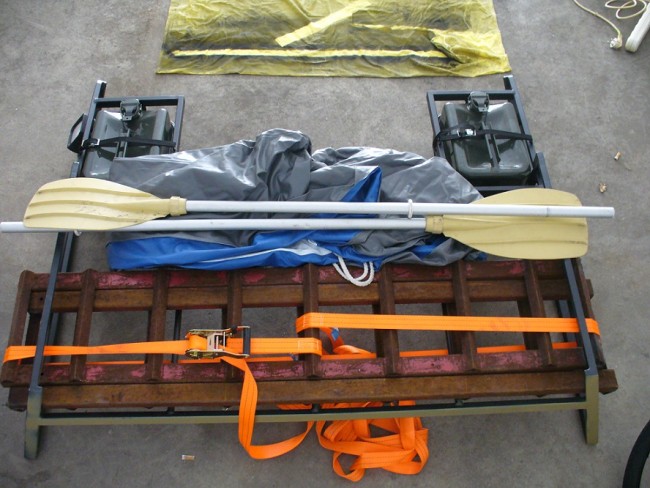

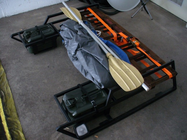

A z innych nowości, to wczoraj w nocy zrobiliśmy z Metalem próbne pakowanie bagażnika w garażu " na sucho".
Trapy mieszczą się idealnie na zakładkę i, spięte jednym pasem, nie poddają się nawet szarpaniom Metala ;)
Na ponton będę musiał wydumać jakiś kondom, co by nie zniszczył się od kontaktu z trapami.
Ogólnie wszystko pasuje.
Zamontowałem dziś nawet dwa robocze Wessemy po obu stronach bagażnika, żeby świeciły sobie na boki.
Kilka fotek:
Próbne pakowanie
Plik ściągnięto 50 raz(y) 242,52 KB
Wszystko się mieści i pasuje tak jak zaplanowałem.
Plik ściągnięto 56 raz(y) 251,62 KB

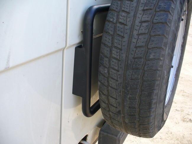

Zamontowany pomalowany wieszak na zapas. Dwie śruby na zawiasach i dwie na kątowniku bezpośrednio do drzwi.
Plik ściągnięto 46 raz(y) 197,96 KB
Plik ściągnięto 54 raz(y) 223,62 KB
Jest przewidziane miejsce żeby powiesić koło o rozmiarze 225/75/16. To które aktualnie wisi, to oryginał LT-kowy.

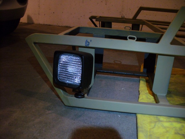

Bagażnik ze zmienionym kolorem i zamontowaną lampą roboczą.
Plik ściągnięto 54 raz(y) 213,66 KB
