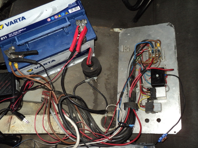

Po prostu od góry jest łatwiej i w moim przypadku zwiększy się rozstaw pod montowanie szyn fotela ;) i tak jak piszesz będą podstawy obniżone (obcięte) od góry do górnego zgrzewu mocowania wspornika hamulca ręcznego i jest to 15 cm. Trzeba pamiętać jeszcze o akumulatorze gdzie w moim przypadku jest pod fotelem pasażera.
A przewody to jakaś masakra ktoś coś grzebał ale działa

Piwa: 523/632
Wysłany: 2016-06-17, 09:42
Tak zgadza się i miałem w poprzednim tak samo, aku pod fotelem i obniżenie było ograniczone.
W tym kamperze i w tym temacie poszedłem na całość i jedną skrzynkę obniżyłem do granicy przyzwoitości (cudnie to wygląda a fotel po obróceniu nie naraża na guza od progu alkowy(patrz foto))
Natomiast swoją skrzynkę obniżyłem o tyle, byleby aku typu niskiego wlazł i o żelastwo zwarcia nie robił.
Było w zamyśle nawet wycięcie pod nim wykładziny na podłodze w skrzynce, ale nie było potrzeby, jakoś to ubiłem.
