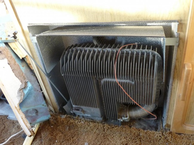

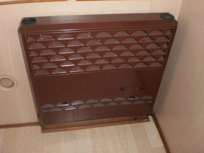

Piec mam taki jak na zdjęciach (fitki z internetu) ale mam praktycznie identyczny.
Miejsca pod pokrywą jest sporo i wszystko się powinno zmieścić.

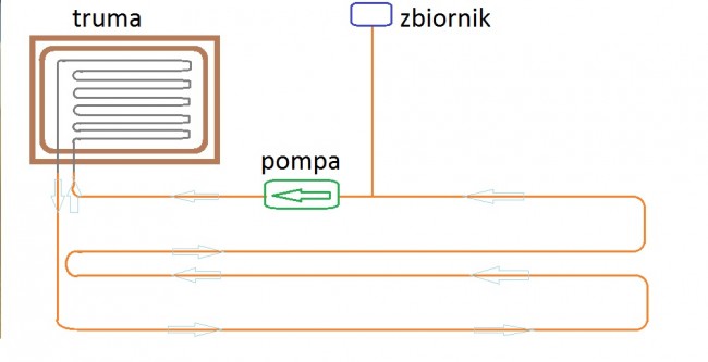

Na szybko narysowałem szkic jak ja to widzę.
Wężownica + wąż + pompa od webasto + trójnik + zbiorniczek wyrównawczy.System zalany glikolem.

Musze cię kolego zmartwić ale ten pomysł nie będzie działał,przerabiałem to osobiście w moim 2 kamperku ,zrobiłem taką wężownicę dość gęstą z rurek miedzianych fi 15 mm stykała się ona z grzejnikiem pieca trumy ,w układzie była dodatkowa pompka obiegu wszystko połączone z obiegiem płynu chłodzącego silnik .miało grzać silnik na postoju albo w czasie jazdy grzać wnętrze kampera ,Niestety sprawność tego była znikoma i w końcu zdemontowałem .Płyn w wężownicy zbyt wolno sie nagrzewał od trumy a obieg pompki był za szybki nie działało to właściwie .

Jakaś dłuższa nagrzewnica na górze lub spirala wokół,nie w pionie.Pion to najsłabsze przekazanie ciepła.
Zresztą pozostałe również będzie trochę kiepskie, bo konwencja tylko powietrzem.
No, tak na szybko nie wiem jak z tego pieca skutecznie odebrać ciepło :roll:

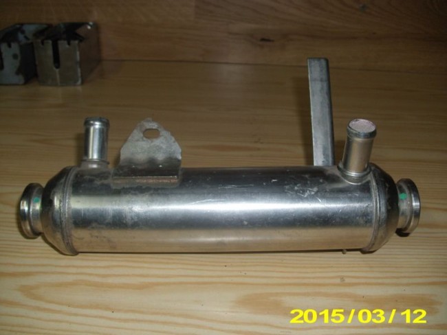

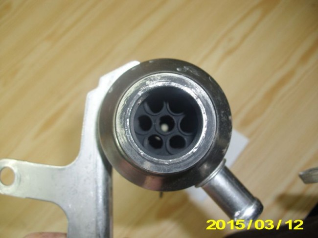

Może na wylocie z pieca, w rurę wylotową spalin zamontować podgrzewacz z np.Vectry,o taki...
