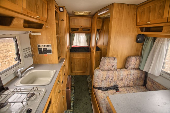

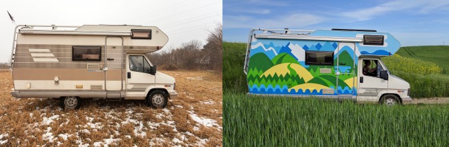

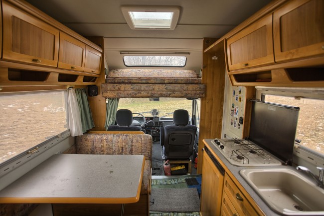

Remont skończony, przynajmniej jego główna część. Musimy jeszcze zrobić blacharkę szoferki (próg pasażera możliwe, że jest do wymiany) i potem ją pomalować.
Ktoś pisał, że biały środek to ma karetka, mi się tam życie w takiej karetce podoba :)
Podczas remontu zrobiliśmy:
- zmiana ubarwienia wewnętrznego i zewnętrznego ;-)
- rewitalizacja blatów, stolika (oklejenie bukowym obłogiem 1,5mm, niestety stolik się w jednym miejscu rozkleił od temperatury, kolega który to robił, powiedział żeby jeszcze trochę popracował i potem to naprawi)
- nowy materac w alkowie (10cm pianka wysokoelastyczna + 5cm termokurczliwej)
- nowe pianki i tapicerka kanap i obić w kamperze
- wymiana oświetlenia na ledowe
- mozaika szklana na podłodze łazienki (a kto mi zabroni? jeszcze fug silikonowych nie zrobiłem)
- dodanie przetwornicy (pełen sinus ciągły 1000W, chwilowy 1500)
- usunięcie anteny satelitarnej
Niestety po całym remoncie, po raz pierwszy napełniłem zbiornik z wodą, i okazało się, że rozgałęźnik od rurek rozprowadzających szlag trafił, pękł pewnie podczas zimowania u poprzedniego właściciela (kupowałem zimą, nie było jak sprawdzić instalacji). Zalało mi połowę pokoju dziennego - na szczęście auto stało krzywo, więc woda dostała się tylko do prawej części, tam gdzie był przeciek. Zaczopowałem to gumowym korkiem za 5zł + opaski zaciskowe i na razie jest sucho :)
Po kupnie kampera, podczas powrotu do domu zauważyłem, że wycieraczki nie działają, podnosiły się tylko do góry, ale opaść nie chciały. Jakiś czop się musiał zrobić gdzieś. Spaliło mi to silniczek. Nie było kiedy tego zrobić, przez co pierwszy wyjazd w Tatry zaliczyliśmy bez wycieraczek... Już naprawione na szczęście.
Jeszcze nie podliczałem ile całość remontu nas wyniosła, jak to zrobię to chętnie się podzielę.
Mam do zmontowania film z przebiegu prac, wtedy będziecie mogli zobaczyć lepiej jak to wygląda teraz w środku, na razie tylko kilka zdjęć.
Do zrobienia (potrzebuję Waszej pomocy!!):
- Potrzebujemy WIĘCEJ prądu :) - na razie pokładowy aku to tylko skromne 52 Ah, proszę o porady czy kupować więcej aku + solary, czy lepiej cichy generator z dodatkową zabudową wygłuszającą? Mierzyłem watomierzem ile prądu pobierają nasze urządzenia (bez oświetlenia) i wyszło 200W średnio (jeden PC z monitorem oraz laptop). Jednego dnia, w pełnym słońcu pracowaliśmy 2,5h zanim przetwornica odłączyła dopływ prądu.
ja bym inwestowała mniej w sziki miki , a więcej w technikę...52 Ah to rowerem do pełna nakręcisz ;)
Czyli aku nowy , większy , solar wystarczające powierzchnie i moce .
Solar jest dobry jak słoneczko świeci ...jak nie - trzeba mieć alternatywne rozwiązania - jak się ma potrzeby poborowe...wszystko zależy od potrzeb na codzień...
wielkie monitory też chcą żyć i mieć prąd ;
...2,5 h ich pracy...mało uciechy daje na kampowaniu za free..
jak stoisz na CP to ci to lotto :wyszczerzony:
