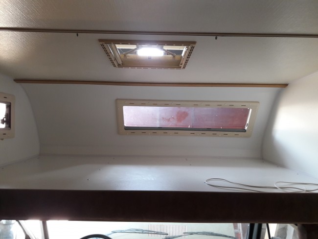

Jedyne 1,5 miesiąca wyrwane z życia i zrobione. Dziś pierwszy ciepły deszczyk mam nadzieję że nie będzie niespodzianki. :)
Jeśli to komuś pomoże to fajnie służę radą choć są lepsi specjaliści niż ja. :lol:

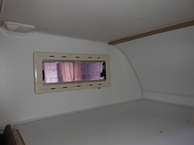

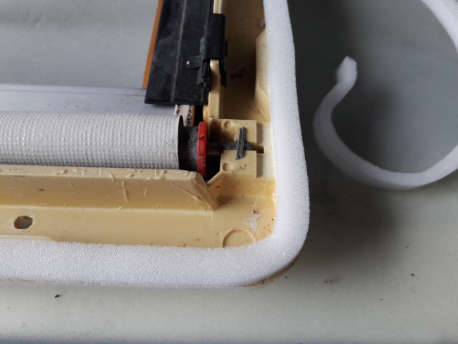

Przygotowanie okna część wewnętrzna. O dziwo dostałem nawet uszczelkę do części zewnętrznej z trzema rowkami też wymieniłem a co jak szaleć to szaleć.
Plik ściągnięto 17 raz(y) 1,27 MB

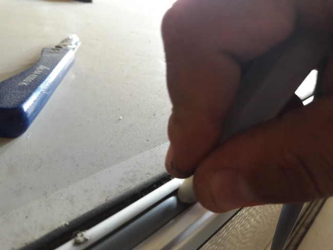

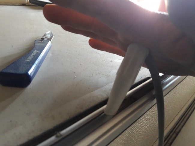

Dobry sposób z dzióbka od silikonu, trzeba pamiętać aby taśmę luzować aby nie była naciągnięta.
Plik ściągnięto 25 raz(y) 1,29 MB

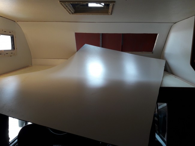

Zamiast sklejki dałem płytę HDF z tym że ją przykręciłem ale dość gęsto są "tregle" a pomiędzy styrodur więc winno wytrzymać jak coś to się wymieni na sklejkę :)
Plik ściągnięto 23 raz(y) 987,64 KB

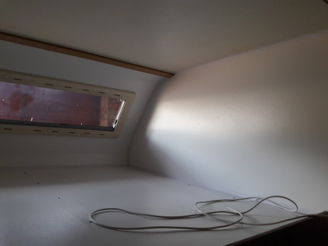

Efekt końcowy całkiem całkiem. Może i jest parę niedociągnięć ale na tej cholernej białej płycie wszystko widać! :( Mogłem zmienić ale chciałem jak najbardziej zachować oryginalność.
Plik ściągnięto 24 raz(y) 1,08 MB

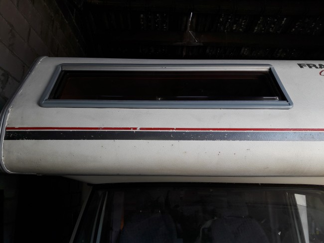

Uszczelka, uszczelką ale przy samej ramie dałem sikalaster okno dość ciasno spasowane z leciutkim luzem.
Plik ściągnięto 29 raz(y) 1,58 MB
