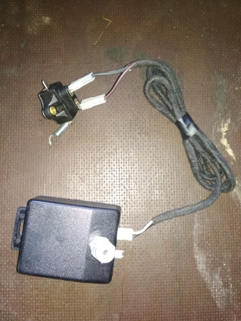

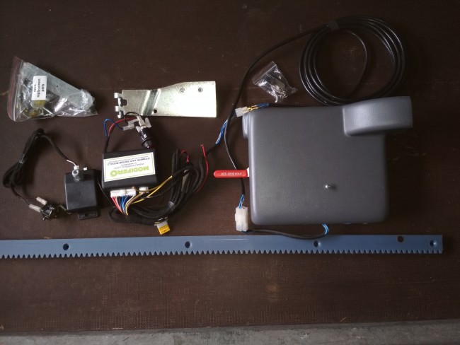

W styczniu zamówiłem w Modifero kpl. tzn.
Napęd dwusilnikowy z pilotem, który jest przypisany do niego oraz dwie dodatkowe opcje:
1. Sterowanie napędem za pomocą klamki zewnętrznej,
2. Sterowanie za pomocą oryginalnego pilota.
Po prawie dwóch miesiącach otrzymałem przesyłkę. W przesyłce jest to co na zdjęciu nr 1. Zdjęcie nr 2 nie przypomina mi niczego co jest na ich stronie internetowej jako opcje, podejrzewam, że jest to sterowanie za pomocą klamki – podłącza się chyba do sprężynki bo jak pociągnie się za sprężynkę to zapala się czerwona dioda w tym pudełeczku/centralce oraz w centralce głównej – gdzie to przymocować i jak to dalej podłączyć nie wiem bo brakuje malutkiej wtyczki do drugiego złącza, chyba, że łączy się bezprzewodowo z centralką. Gdzie jest natomiast sterowanie za pomocą oryginalnego pilota? – już wmontowane w centralkę? Ponadto przysłali mi listwę do wersji angielskiej – kontaktron umieszczony w napędzie po spotkaniu z magnesem umieszczonym na listwie powoduje zatrzymanie drzwi po otwarciu, magnes ten powinien być z lewej strony na listwie, jednakże jest zamontowany z prawej strony – będę musiał przerobić. Wysłałem maila do firmy z zapytaniem, odpowiedział mi następnego dnia, że jest poza firmą ale jak jutro wróci to da mi odpowiedź, „jutro” minęło parę dni temu a odpowiedzi brak – akcja z ubiegłego tygodnia. Kilkukrotne rozmowy/ponaglenia telefoniczne spowodowały, że wreszcie przysłał mi maila z załącznikami montażu, które są na ich stronie, jednakże to co jest na stronie nijak ma się do tego co otrzymałem. Jeden z plików (częściowo uszkodzony) przedstawia montaż centralki do instalacji przy słupku pasażera jednakże brakuje kilku zdjęć. Nie odniósł się do centralki ze sprężynką. Jedyna zgodna instrukcja to mechaniczna, instrukcji elektrycznych brak. TUREK udaje GREKA. Kontakt z nim beznadziejny. Wysłałem kolejnego maila i czekam na odpowiedź.
Wykonałem próby na stole – napęd dział po naciśnięciu przycisku oraz za pomocą pilota Modifero, natomiast z pilota Ducato nie działa, jak również nie działa ta mała centralka ze sprężynką.
Mam pytania do kolegów montujących elektryczne zamykanie drzwi. Czy otrzymaliście instrukcje elektryczne czy może sami dochodziliście do tego jak to podłączyć elektrycznie. Może szybciej od Was otrzymam pomoc niż od Turka.
Plik ściągnięto 27 raz(y) 1,45 MB
Plik ściągnięto 17 raz(y) 756,42 KB

sławek w. napisał/a:
Np druga sprężynka lub przekaźnik do siłownika centralnego w drzwiach .
A zasilanie ? bo na zdjęciu nie widać.

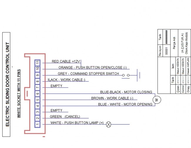

Sławek - ja miałem gorzej bo jeszcze nie było "poczytajek" na stronie i nie mogąc się doczekać odpowiedzi podłączałęm na podstawie kolorów:). Jakieś szczątkowe instrukcje dostałem jak już miałem wszystko zamontowane.
Po mojemu to jak podłączysz tą sprężynkę do siłownika od centralnego w drzwiach to będziesz miał otwieranie z oryginalnego pilota (tak jak pisze amples).
Tutaj
https://www.dropbox.com/s...e01_02.pdf?dl=0
jest instalowany ten moduł w wersji z listwą bezpieczeństwa na krawędzi drzwi.
Zaglądnij do tego modułu, może tam jest jakieś zasilanie bateryjką.
Mnie przysłał taki schemat elektryczny, ale chyba na niewiele Ci się to przyda.
Plik ściągnięto 25 raz(y) 117,02 KB
Tylko to nie ma sensu , odmykając auto od razu się otwierają
potrzeba by uruchamiać z trzeciego przycisku jeśli go masz i jest aktywny .

796912543 - chcesz to zadzwon juz to mam opanowane.
Z kluczyka zacznie dzialac w momencie podlaczenie 2 kabli do zamka centralnego.
Ja zamawialem dokladnie to co Ty i dostalem dokladnie takie cos, dodatkowo listwe zabezpieczajacą na kant drzwi.
Listwe zabezpieczająca mozesz tanio sam zrobic bo widze ze masz czujnik cisnienia w komplecie.
Sprawdź czy metalowa rama do ktorej sa przykrecone silniki jest idelanie równa, u mnie byla troce zwichrowana przez spawanie i trzeba bylo naprostowac
Wszystkie instrukcje sa na stronie

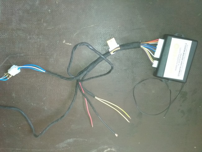

vIrek, amples- Po mojemu to jak podłączysz tą sprężynkę do siłownika od centralnego w drzwiach to będziesz miał otwieranie z oryginalnego pilota (tak jak pisze amples). - chyba macie rację.
Flag - co do tych kabli to Turek przysłał mi plik - dopiero syn informatyk otworzył go ale nie jest pełny. Są czarny i czerwony (wiadomo - i +) oraz dwa żółte i jeden cienki czarny. Te żółte do centralnego a do czego ten cienki czarny?. Czy dostęp do przewodów od centralnego jest tylko na słupku czy jeszcze gdzieś bo rozbieranie zabudowanego słupka będzie mało przyjemne.
Dzisiaj wieczorem Turek przysłał mi maila, że jutro odpowie mi na wszystkie pytania jakie mu zadałem i pomoże rozwiązać problemy - zobaczymy.
vIrek - dobry pomysł z zaczepem, jakby co to można wrócić do punku wyjścia.
Komplet przewodów do podłączenia
Plik ściągnięto 24 raz(y) 1,61 MB
ignition_key_opening_recovered.pdf
Turek przysłał mi pdf.
Pobierz Plik ściągnięto 582 raz(y) 1,01 MB
