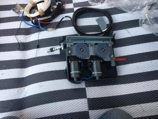

Zamówiłem ze strony www.modifero.com/ silnik do napędu drzwi bocznych.
Wybrałem napęd dwusilnikowy (droższy), do tego parę dodatków:
- drugi pilot
- sterownie napedem za pomocą oryginalnej klamki
- listwa bezpieczenstwa - zatrzymuje drzwi w momencie dotknięcia krańca drzwi
Montaż - 4-5h bez większych problemów
Uwagi:
- nie potrzebnie zamawiałem drugi pilot ponieważ nie trzeba żadnych pilotów :) drzwi działają na oryginalny pilot Forda (2012)

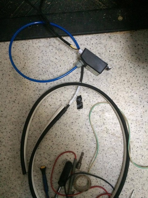

- jeżeli macie zwierzęta lub dzieci warto zainwestować w listwę bezpieczeństwa - to zwykła uszczelka drzwiowa zaklejona z jednej strony a z drugiej wychodzi wąż z powietrzem który wtykamy do sterownika, naciśnięcie uszczelki powoduje zwiększenie ciśnienia powietrza i wyłączenie napędu (wraca do pozycji otwarte)
-uklad sterujacy napędem za pomocą klamki - ZDECYDOWANIE polecam - przestaje być aktywny po zamknięciu zamka centralnego.
Pierwsze wrażenia super, najbardziej milo zaskoczyło mnie to ze sterownie działa z oryginalnego kluczyka.

Naped jest zaprojektowany do busów osobowych w których kierowca steruje otwieraniem drzwi dla pasazerow na przystanku. Oczywiscie w kamperze tez sie swietnie sprawdzaja ale jest pewien maly problem. Drzwi zostaly zaprojektowane do zasilania z alternatora. Problem sie pojawia kiedy mamy slaby akumulator.
Z moich obserwacji:
- napiecie 12,5V i wiecej - zero problemow
- napiecie 12,2-12,4 V - zdarzylo sie że sie zatrzymały w polowie (trzeba jeszcze raz nacisnac przycisk i po sprawie)
- napiecie 11,8-12,1 V - (staram sie aby akumulator nigdy nie mial takiego stanu, ale czasem sie zdarzylo) - wtedy mamy pewnosc ze drzwi sie beda zatrzymywaly w polowie.
Dalej jeste nimi zachwycony :)

Listwe mozna zamontowac na dowolnej wysokosci - wazne zeby byla idalalnie prosta.
Zatrzymywanie drzwi w dowolnej pozycji:
1) wersja silnika podstawowa :
a) na siłe zatrzymujesz i wtedy zadziala przeciazeniowka i staną w bezruchu (w wersji z dwoma silnikami trzeba duzo siły)
b) dobudowac wylacznik do zasilania i odlaczyc zasilanie w dowolnej pozycji
2) wersja silnika z listwa zabepieczajaca:
a) dotkniecie listwy zabezpieczajacej powoduje powrot drzwi do pozycji otwartej
Grubosc ktorej skrzynki ?
Jak narazie to widze dwie wady :
1) jezeli podlaczymy sterownik pod centralny zamek to nam sie otwieraja drzwi zawsze kiedy odryglujemy tyl. (mozna odlaczyc ale wtedy nie korzystamy z oryginalnego pilota samochodu)
2) drzwi nie otwieraja sie do konca (jakies 52cm mniej niz normalnie) u mnie jest szafka wiec nie ma tragedii.
Co do rygla to jak ktos napisal, musi byc usunięty. Podobnie jak linka od klamki. Chcialem zostawic rygiel i linke od klami odłaczyc i zabezpieczyc w pozycji naciagnietej (otwaartej) ale przy podwojnym ryglowaniu drzwi chwyta zamek i nic sie nie da zrobic :)
Blokowanie drzwi jest wymuszone przez slimak w silniku ktory jak wiemy moze byc napedzany TYLKO od jednej strony, czyli drzwiami silnika Nie ruszymy.

Zmierzyć mogę, ale ja mam wcześniejszy model z jednym silniczkiem i on jest sporo "grubszy".
Drzwi, elektrycznie otwierają się maksymalnie gdzieś tak do połowy. Jeżeli chcesz żeby otwierały się mniej niż maksymalnie to wystarczy w innym miejscu zamontować ogranicznik na listwie zębatej (kontaktron). Jeżeli chce się otworzyć do końca to trzeba wypiąć mechanizm z listwy (jest do tego specjalna dźwignia otwierania awaryjnego). Miejsce zamontowania listwy zębatej jest raczej przewidziane na połowę drzwi, pod szybą tam gdzie blacha jest na całej szerokości. Nie wiem jak by działały gdyby umieścić mechanizm na samym dole na przykład?
Jeżeli kupisz to przygotuj się na prawie dwumiesięczne czekanie na przesyłkę (zwykła poczta + urząd celny).
Pisałem razem z Flagiem...
