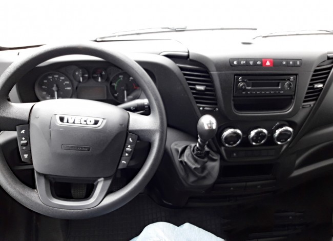

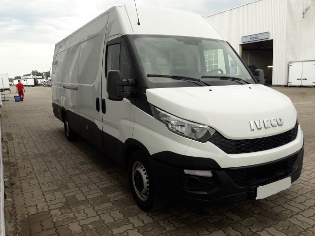

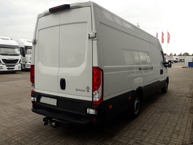

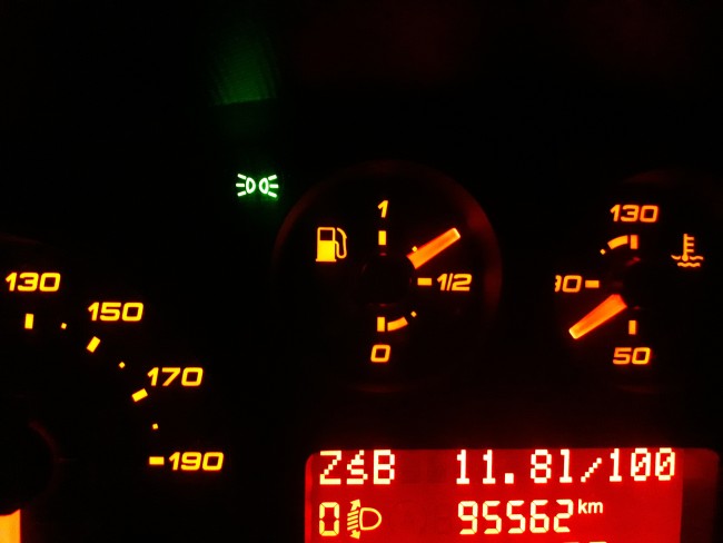

Nasz bohater to Iveco 35S17 3.0 170KM z 2015r.
Pewny przebieg: 95.000km jak do tej pory bezawaryjnie.
Silnik w miarę mocny ale do Ducato 3.0 mu daleko, pewnie to wina tylnego napędu (straty na wale) i większej masy własnej o ok 500-600kg.
Wyposażenie raczej skąpe: poduszka powietrzna, klimatyzacja auto, zamek centralny, wspomaganie, hak holowniczy, elektryczne sterowane i podgrzewane lusterka. Najbardziej brak będzie chyba tempomatu i fotela pneumatycznego ;) Co do samego wyposażenia to kilka ulepszeń na pewno będzie.
Na początek zdjęcia bazy, w wolnych chwilach będę dokumentował postęp prac.

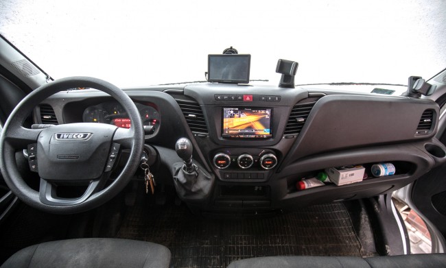

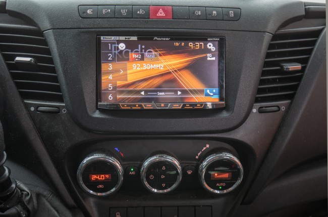

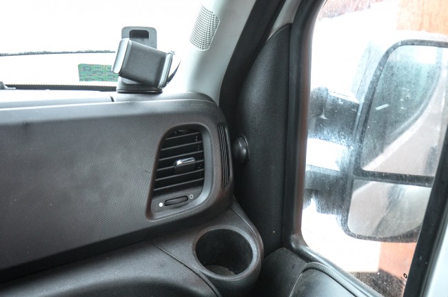

Na początek system audio...
Pioneer + głośniki JBL z odseparowanym twitterem. Niestety montaż w zbytnim pośpiechu i będzie trzeba poprawić ich mocowanie :( To już na kiedyś, szkoda teraz czasu - gra i to jest najważniejsze (trochę za bardzo wysokotonowe głośniki poszły w kierunku przedniej szyby - trzeba będzie kupić nowe plastiki, nowe dziury...)). Pioneer ma też wyjście na subwoofer więc kiedyś jakiś system podsiedzeniowy w moim Iveco na pewno wyląduje. Mam taki w innym aucie, gra to wystarczająco dobrze (jak na moje ucho i potrzeby) by nie wchodzić w zbędne kg (a w garażu mam i monoblokowy wzmacniacz - 7kg i skrzynię pod subwoofer - dużo miejsca i kolejne 8kg).
Trochę się z robotą pospieszyłem - trzeba będzie boczki drzwi jeszcze raz ściągać - jakaś lekka izolacja akustyczno-termiczna tam pewnie wyląduje.
Jak zauważyliście od początku liczę kilogramy ;)
Liczę, że auto naprawdę niewiele przytyje.
