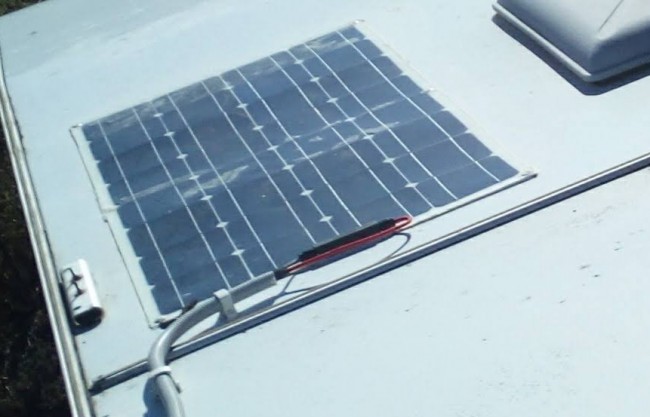

dziwaczek
Nazwa załogi: dziwaczki
Pomógł: 17 razy Dołączył: 30 Sie 2010 Piwa: 58/18 Skąd: Osowiec/Mazowieckie
Wysłany: 2018-11-09, 18:53
| amples napisał/a: | | Rysiu78 napisał/a: | | być lekki, elastyczny solar | TUTAJ masz tani , dostawa około 7 dni z Hiszpanii , |
dobry solar mam taki |
