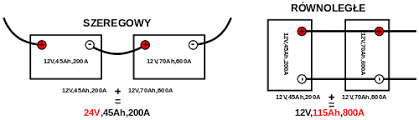

Panowie , czy ja mogę połączyć dwa accu równolegle ale miejsca mam tylko możliwe na układ szeregowy?

jestem47
Twój sprzęt: Ford Connect
Dołączył: 30 Lip 2017
Piwa: 5/3
Skąd: Elbląg
Wysłany: 2017-08-30, 21:35
mam z tyłu pojazdu 22- centymetrowy pasek o długonosi 1.20m gdzie chcę zmieścić dwa accu i inwerter i jak widać równolegle sie nie da

znam zasady połączeń ale pytam czy można to jakoś że tak powiem nagiąć

Wkładasz 2 akumulatory w szeregu tam gdzie pasują i tak jak Ci pasują i łączysz je równolegle... :)
To jak rozmieścisz urządzenia, nie ma wpływu na to jak je połączysz, tylko ewentualnie na estetykę, funkcjonalność i ilość zużytego materiału.
We wnęce 22x120cm 2 aku zajmą ok 75cm, jest okazja na manewr, aby wyważyć odpowiednio auto. Przetwornicę wrzucasz tam gdzie zostało miejsce. Można ją nawet umieścić pomiędzy akumulatory.
Jak chcesz połączyć 2 różne pojemnościowo i wiekowo akumulatory, to koledzy Ci odradzą.
Zaleca się łączyć 2,3,4 itd o tej samej pojemności tego samego typu, najlepiej aby były tej samej marki, a ideał to z tej samej serii produkcyjnej, w przeciwnym razie mogą podbierać sobie prąd, nierówno się ładować itd.
Co do bezpieczników to między akumulatorami min 35A (tutaj są różne opinie http://www.camperteam.pl/...r=asc&start=225 35-250A, a niektórzy w ogóle nie dają), a między aku i przetwornicą to zależy właśnie od przetwornicy i jaki max prąd popłynie przez kabelki - koledzy mnie poprawią :hide:
W innym wątku pytasz o kable do połączenia 2 akumulatorów zabudowy: zazwyczaj 35mm2 wystarcza, to są krótkie odcinki i można 50mm2, koszt niewiele większy. Jeśli kabel po zdjęciu izolacji nie wchodzi do oczka, to można wyskubać kilka drucików. Ważne jest jaki to kabel, to znaczy ile miedzi jest w miedzi, te chińskie mają jej mniej (czytaj są tańsze), może się okazać, że jest tylko miedziowany i jak poskubiesz drucik będzie srebrny, może lepiej kable od polskich producentów np w hurtowni elektrycznej, nie w markecie, popytasz w hurtowni Pan/i ci wytłumaczy skąd taka różnica w cenie :spoko

Wysłany: 2017-08-31, 15:49
teraz napisałeś to co mnie nurtowało , oczywiście chodziło mi o taki układ jak na Twoim rysunku ,żadne tam łączenie różnych pojemności A przetwornica między akumulatorami to dobry pomysł tylko chciałbym jakiś możne schemat i jak to łączyć z regulatorem a jeszcze jakaś możliwość odłączania tego inwertera od akumulatorów Chcę dać dwa kwasiaki i odprowadzić z każdego wężykiem gazy Mam na końcach tych 1,2m otwory po zaczepach z lewej i prawej do trzymania bagażu i je wykorzystam Myślę ze otwory po M8 będą wystarczające Jeszcze nie bardzo widzę jak oba akumulatory podłączone będą do kontrolera? Wszystko to jest w aucie a śpię przy tych właśnie urządzeniach, głowa z tyłu Trzeba chyba powklejać zdjęcia
