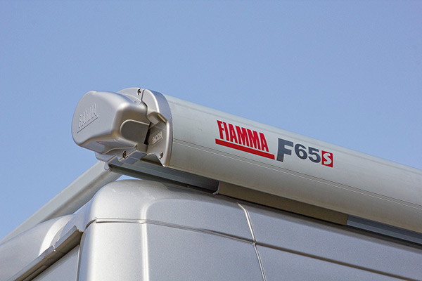

Ja mam u siebie markizę Fiamma F65. Masz jakieś konkrety na taką listwę? lub jakiś patent do podpięcia przedsionka?
Ten profil do którego pasuje kedra przedsionka dokupiłem do Sprintera w którym mam omnistora 6200, w drugim kampie mam Fiamme to popatrzę sobie.
na focie jest faimma i tam jest miejsce na kedrę tylko nie wiem jaka średnica, przedsionek ma kedrę ø 7mm.
w przypadku Omnistora mogę zamocować przedsionek i nad nim rozwinąć markizę, z Fiamma jest jakoś dziwnie. Może są jakieś patenty ja to początkujący w temacie jestem :mrgreen:

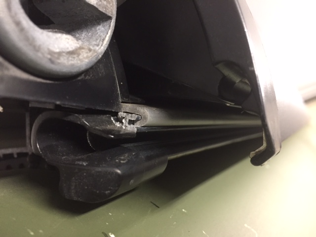

Właśnie zrobiłem fotki swojej markizy F65. Tak jak na twojej fotce jest wycięcie na całej długości
https://photos.app.goo.gl/VYU3N0Gp90jgAjfT2
Tak więc nic nie trzeba "sztukować" pewnie wejdzie w szlic, który jest na wys. ok. 235cm ?
prawdopodobnie będzie git, trzeba tylko sprawdzić czy wlezie kedra 7mm.
jak zamocujesz przedsionek to tylko markizy nie rozwijaj :wyszczerzony: , bo wszystko runie :spoko

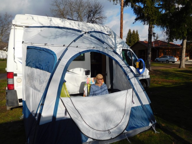

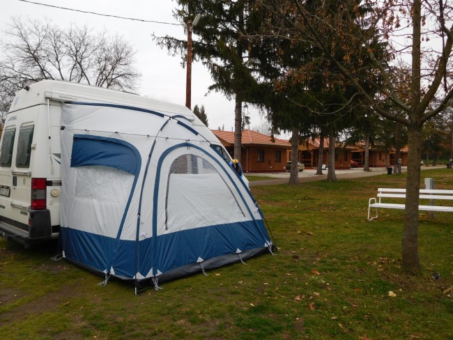

W 90% kaset jest likszpara o śr 7 mm , zatem 7 mm kedra nie wchodzi i najprostszym sposobem (tak właśnie zrobiłem) jest doszycie do przedsionka nowej kedry o średnicy 5mm.
W sklepach internetowych po ok 6-8 zł za m. Jest to dalece mniej inwazyjne od dokręcania nowej likszpary.
O przedsionkach ze stelażami pompowanymi słyszałem relację właśnie w listopadzie w Bogacsu od kamperoca, który kilka dni wcześniej pomagał koledze w Berek przez godzinę rozkładać takowy, po czym po 2 godzinach go składali stwierdzając ogólną jego beznadziejność :lol:
Przedsionek jest jednak fantastyczną sprawą w wypadku niższych temperatur (dogrzewałem w listopadzie farelką) i oczywiście w wypadku gdy postój trwa nieco dłużej. A i naturalnie gdy kamperek nie jest zbyt duży :lol:
Ja polecam przedsionek z linku w pierwszym poście. Nadal są w doskonałej promocji, a przesyłka z Holandii trwała tylko 4 dni :szeroki_usmiech
