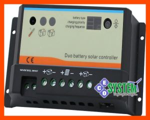

Moj regulator ma opcje doładowywania akumulatora rozruchowego. Z pominięciem energobloku |
Spoko, jeśli masz na przykład taki regulator jak na fotce to oczywiście, ale tu rozpatrujemy kwestię kiedy w kamperze jest oryginalny energoblok i w dodatku ma zaimplementowany regulator ładowania z solarów.

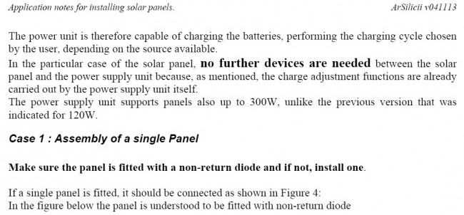

| kaimar napisał/a: | | Żaden z najczęściej spotykanych w europejskich kamperach elektrobloków produkcji takich firm jak Schaudt, CBE czy Nordelettronica, nie ma żadnych układów robiących cokolwiek z prądem z solarów. Z wejścia solara czyli zewnętrznego regulatora prąd jest przekazywany przez bezpiecznik na wyjście akumulatora zabudowy... |
OKI, super. Tylko jak wytłumaczysz ten wytłuszczony zapis w instrukcji do modelu AL320
Może nie jestem filologiem angielskim, ale skoro piszą, że można podłączyć solar bezpośrednio pod zaciski to znaczy, że jakiś regulator musi być w środku.
Przecież nie podłączysz bezpośrednio 300W z solara do aku, bo go uszkodzisz
Może napiszę skąd moje przypuszczenia.
Kiedy kupiłem swojego pierwszego kampera, ktoś wcześniej wymienił oryginalny elektroblok na jakiś nowszy - niestety nie znam modelu bo nie miał górnej obudowy, nie wiem też czy pierwotnie był przeznaczony do stosowania w kamperach, ale miał zaciski do solara. Po prostu taki był...
Ponieważ instalacja była totalnie skopana, również ten nowy energoblok był spalony i nie nadawał się do niczego. Po naprawie instalacji zastąpiłem go oryginalnym. Zanim wyrzuciłem klamota troszkę mu się przyjrzałem i zauważyłem, że zaciski od solara szły w płytę główną. Analizując ścieżki wyglądało na to, że wyjście z regulatora umieszczonego na płycie głównej podawało prawdopodobnie poprzez separator napięcie w miejscu w którym wchodziło również napięcie z modułu ładowarki 230V.
No i na logikę: Skoro ładowarka potrafi naładować oba akumulatory to podając napięcie w tym samym miejscu w którym ona podaje, solar też powinien ładować oba akumulatory.
Osobiście widziałem również w kamperku u pewnego Niemca instalację, w której solar był podłączony bezpośrednio do elektrobloku bez jakichkolwiek dodatkowych regulatorów.
Z jego relacji też wynikało, że ładuje mu oba akumulatory.
Temat mógłby rozwiązać schemat ideowy Elektrobloku AL320...
