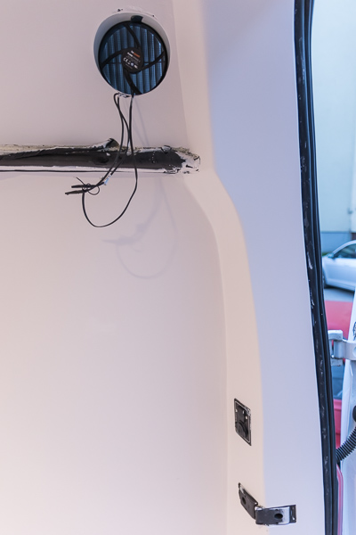

Wywietrznik wklejony tak żeby nie dmuchało wprost w osłonę a w wylot.
Póki co deszcz nie dał rady, na myjni też spoko. Ale coś by jednak wypadało zrobić.
Myślałem czy nie wkleić jakiejś drobnej siatki białej albo dociąć z kratki wentylacyjnej ala żaluzję na samym wylocie.

Siatkę od wewnątrz i tak musisz dać i mimo ,że ona tamuje przepływ powietrza, to bez niej komary Cię znajdą :diabelski_usmiech Ta połowa miski przyklejona do blachy od wewnątrz załatwi sprawę ew.przecieku, ale jak sprawdzone, że nie potrzeba...

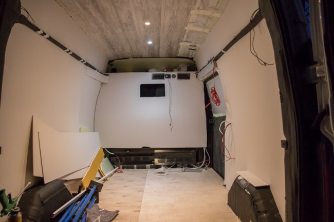

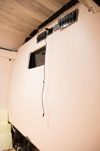

Żeby nie było, że nic si nie dzieje.
Wreszcie udało się wyskrobać moment wolny od pracy.

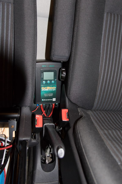

Bebechy elektryczne udało się upchnąć w kabinie. Akumulatory, przetwornica i zabezpeczenie przed rozładowaniem udało się zmieścić pod fotelami pasażerskimi. Regulator ładowania wylądował między fotelami.
Całość jeszcze do uporządkowania i do zrobienia jakiejś pokrywy na aku.
Ale o dziwo wszystko działa :)
Z tyłu powoli ląduje pcv na ścianach.

Paszczak
Twój sprzęt: Transit Custom
Dołączył: 27 Gru 2017
Piwa: 7/10
Skąd: Sopot
Wysłany: 2018-04-19, 19:15

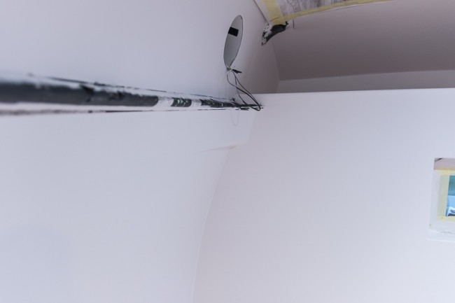

Kolejne małe kroczki do celu...

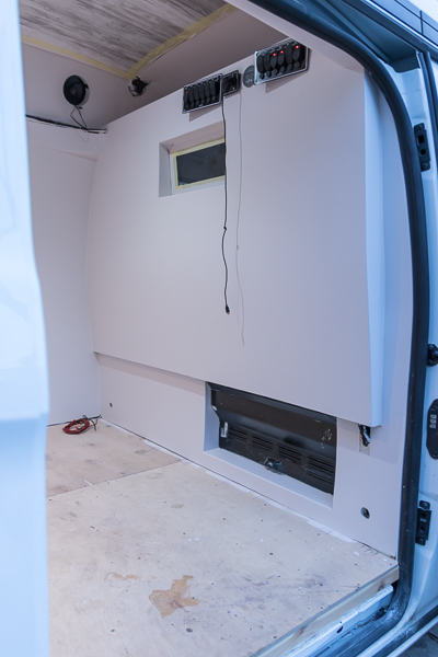

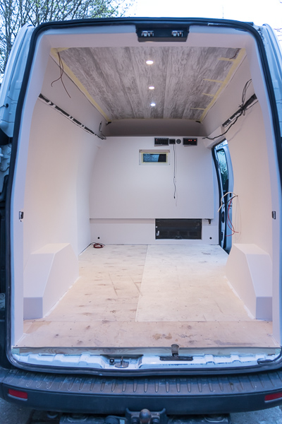

Poza drzwiami całość obłożona już spienionym PCV. Poszpachlowana, poszlifowana, a dzisiaj udało się wstępnie pomalować :szeroki_usmiech
Kolor mocno nieżyciowy. Niestety "siła wyższa" zadecydowała że ma być biały i koniec. Pewnie po pierwszym wyjeździe zmieni zdanie :haha:

Paszczak napisał/a:
Jakim klejem to kleiłeś?
Paszczak
Piwa: 7/10
Skąd: Sopot
Wysłany: 2018-04-20, 08:35
Tam gdzie pod spodem jest bezposrednio XPS albo armaflex to klejem w spreju Tesa.
Wszędzie gdzie były jakieś puste miejsca dałem piankę. Na opakowaniu opisana jako klej do PCV ale czy czymś to się od zwykłej pianki różni to nie mam pojęcia.

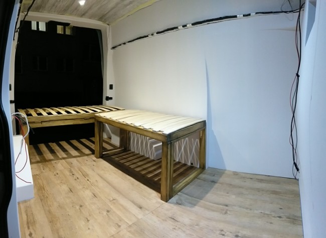

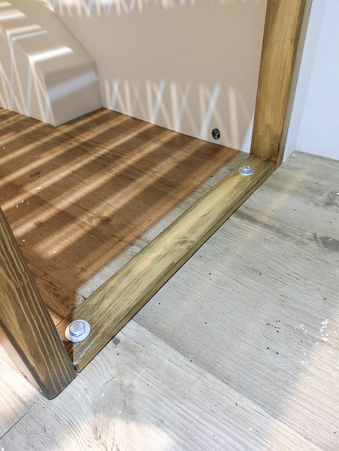

Podłoga i łóżeczko gotowe.. teraz czas na prysznic i kibel..
Jako że majówka, przydało by się chociaż na jej koniec gdzieś symbolicznie przejechać więc pewnie poleci lekka prowizorka...
Oczywiście o ile dojdzie pianka na materac w co wątpię.
Spanie na dechach to słaba przyjemność. :evil:
Na podłogę trafiły panele winylowe.
Środkowa część łóżka się rozsuwa. po rozłożeniu będzie 110 x 180cm (+/-).
Na szczęście daleko od gruntu nie odrośliśmy więc styknie :haha:

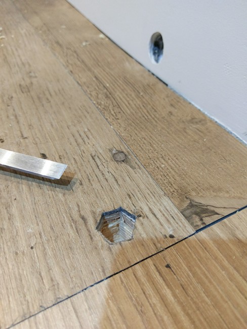

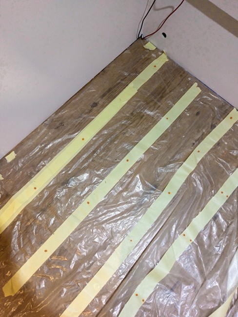

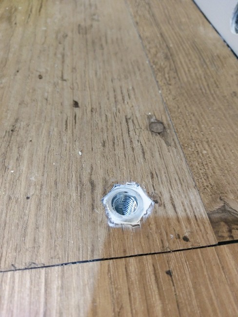

Od niedzieli mnie naszło, że przecież wyro przydało by się jakoś umocować.
Wyciągnąłem patenciarski szablon pokazujący gdzie są listwy pod podłogą i zabrałem się za wiercenie i dłutowanie. Szablon dość orientacyjny ale zdał egzamin.
W dziury wpuściłem 30mm nakrętki M10 wypełniając dodatkowo sika 252 bo trochę zostało pod ręką.
Mam nadzieję że będzie trzymać ;)
Szablon z zaznaczonymi listwami i śrubami którymi przykręcona jest sklejka.
Plik ściągnięto 24 raz(y) 203,21 KB
Wydłutowany otwór na nakrętkę.
Plik ściągnięto 28 raz(y) 164,52 KB
Wklejona nakrętka.
Plik ściągnięto 30 raz(y) 164,29 KB
O dziwo pasuje :)
Plik ściągnięto 32 raz(y) 180,54 KB

Wyrażam słowa szacunku za ręczną precyzyjną robotę dłutem. :)

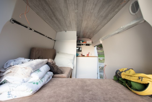

Po długim przestoju spowodowanym natłokiem pracy i wolnych weekendach spędzonych na wypadach (w końcu łóżko już było) powstał plan wyjechania gdzieś na dłużej. Pod 2 tyg. po Polsce.
Tak więc tydzień wytężonej pracy, masa prowizorki i taśmy i oto jest.. pierwszy dłuższy wyjazd.
Dalej pozostaje sporo do zrobienia ale o dziwo wszystko jakoś działa i nie przecieka.
