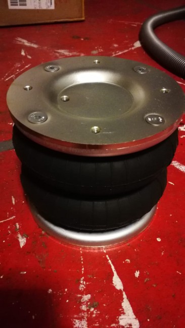

Wedlug mnie, a zaznaczam ze jest to tylko moje zdanie, poduszki pokazane na zdjeciu na pierwszej stronie absolutnie nie nadaja sie jako miechy zamiast sprezyn. Te poduszki maja bardzo maly skok i zupelnie nie radza sobie gdy sa maksymalnie scisniete. Tak naprawde te poduszki to sa sprezyny powietrzne do pracy w podstawach foteli ciezarowek a czasem do mocowania kabin. Do zawieszenia montuje sie je jako wspomagajace standardowe mechaniczne zawieszenie. Tobie potrzebne sa na przod miechy z prawdziwego zdarzenia takie jak sa montowane w ciezarowkach. Jest ich na rynku bardzo duzo roznych producentow (szukaj takich z gumami od goodyera albo dunlopa. Ceny czasem takie same jak tych z poczatku watku a czasem niewiele wieksze. W sieci pelno jest katalogow z danym takich miechow. (Srednica,, wysokość, obciążenie jakie wytrzymuja oraz zakres ciśnień. Nie idź tą drogą chyba że chcesz zamontować zwykła poduszkę razem ze sprężyna . Poszukaj rozwiązań gdzie miech montuje się wewnątrz sprężyny stalowej (podpowiem: rozwiązanie często stosowane w Ameryce południowej). Działaj. :-)
Te poduszki maja wypornosc/wytrzymałość 2T. Te i podobne Rubena są ogólnie stosowane w autach dostawczych. Wg producenta również. To nie tylko wymyśl sprzedawcy.
Sa też poduszki do kabin, maszyn itd ale są mniejsze i mają mniejsza wypornosc.
Często od czasu jak się zainteresowałem tematem widzę poduszki w wielu dostawczych autach.
Fakt, że nie z przodu i nie bez sprężyn. To tylko mój wymyśl. Może faktycznie nie będą się nadawać bez sprężyn.... :roll:
Tak myślę, że może zostawię sprężyny a poduszki dam obok?
Druga sprawa one nie będą scisniete jak piszesz. Będą napompowane. Dałbym jeszcze odbojniki zeby przy kompletnym wypuszczeniu powietrza nie siadło auto na nich.
No cóż mogę powiedzieć. Spróbuję. Jutro już będę w domu i będę mierzył, liczył itd. A od poniedziałku po wypadzie w weekend do dzieła! Cięcie gięcie i spawanie :box

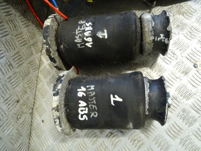

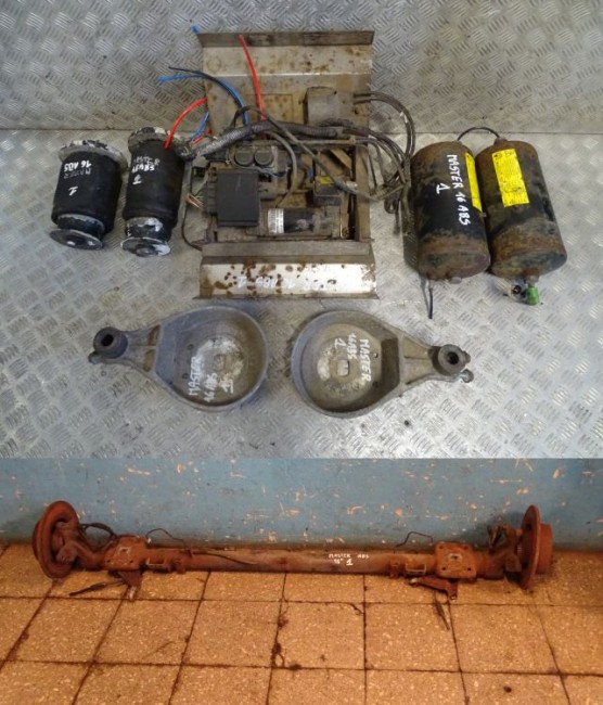

Ad) w karetkach renault też były takie montowane. Oryginalnie w niektórych busach z fabryki. Na zdjęciach oryginał dostępny do kupienia na Olx. Trochę się faktycznie różnią. Ale są tych samych rozmiarów.
Ad) na zdjęciu jest poduszka która będzie z przodu razy 2. Ona ma nośność stała do 2.5T czyli w sumie 5T.
I jeszcze jedno. Zawieszenie z przodu jest na wachaczu. Więc odbojniki będzie pod wachaczem jak coś. A poduszka nie będzie pracowała na boki tylko będzie poddana prostopaldemu naciskowi. Myślę, że to zadziała.

Kaszub ,tak jak ci kolega napisal,to nie te same poduszki.te co ty pokazujesz to miechy.Ja podpowiem-poszukaj poduszek z bmw e39 z nivo

Donat ma rację . Zwykłe poduszki "bałwankowe" maja bardzo mała progresje ugięcia a przy tym są twarde czyli efekt będzie identyczny z wsadzeniem sobie bardzo twardych sprężyn , wysoko i twardo . Do przodu mogą być stosowane tylko miechy , one nie utwardzają tylko regulują wysokość a o to przecież chodzi , miechy najlepiej o dużym zasięgu i wtedy można nawet je zastosować w miejscu sprężyn , teoretycznie oczywiście bo wraz ze zmiana konstrukcji zawieszenia trzeba dobrać składowe a amortyzator dobrze współpracujący ze sprężyna z miechem już się nie zgra tak z biegu ... to jest wyższa szkoła jazdy dlatego zestawy przednie kosztują wielokroć tylnych i nie sa to tanie sprawy .
Zwykłe poduszki stanowczo NIE , miech jako dodatek do sprężyn oczywiście TAK :)

mamy tu dwie rzeczy:
1. w tylnym zawieszeniu poduszki wspomagają zawieszenie (resory), powodując łagodniejszą jazdę dla nadwozia.
2. jeżeli w przednim poduszki mają zastąpić sprężyny, muszą mieć konstrukcję (miechową) jak te w pojazdach ciężarowych lub autobusach o długim skoku i nachodzące na kielich.
dodatkowo podczas pracy z tych poduszek (miechy) schodzi powietrze, bo do samopoziomowania nadwozia są takie zawory między zawieszeniem i nadwoziem, które albo upuszczają, albo pompują powietrze inaczej będą się działy cuda podczas jazdy.
to od naczepy, ale w samochodach są identyczne - http://allegro.pl/zawor-p...6325949950.html
jednak aby to faktycznie dobrze działało musi być cały układ pneumatyczny, czyli sprężarka pracująca non stop, zawór utrzymujący stałe ciśnienie i zbiorniki magazynujące sprężone powietrze.
w samochodach ciężarowych i autobusach sprężarka jest napędzana od silnika, czasem paskiem, czasem od wałka rozrządu.
był taki pojazd z elektryczną sprężarką - Mercedes Vario, ale to rozwiązanie nie zdało egzaminu.
więc moim zdaniem, te poduszki z przodu powinny działać niezależnie od sprężyn, których nie można wyrzucić i trzeba byłoby się zastanowić czy jest miejsce dla nich (poduszek), a dopiero potem jak je tam zamocować.

Panowie pewnie macie rację. Ja patrząc okiem laika widzę to inaczej.
Patrzę na to zawieszenie i widzę dwie sprezyny które wyginaja się pod wpływem pracy dźwigni/wahacza. I wyobrażam sobie, że jak bym wyjął sprezyn a wstawił poduszkę a nie miech to uzyskam ten sam efekt. Bo czemu nie? Sprężyna nie ma tulei prowadzących jak miechy. To pręt wygięty. Pewnie ma jakiś specjalny kształt z jakiegoś powodu ale czy ten kształt trzyma ja w lini? Nie sądzę...
Sprężyna ma tylko dwa mocowania. Wystające jakby gwiazdy. Nie widziałem żeby była nawet przykrecona... U góry jej mocowanie jest na sworzniu więc wkołko pracuje na różne strony. Stabilnymi elementami tego zestawu są podstawą czyli sanki i wahacz. I działają na zasadzie nie wiem... Gilotyny? Ściskając sprezyne. Gdyby była tam poduszka wyglądałoby to dokładnie tak samo. Postaram się zdobyć zdjęcia zawieszenia oryginalnego montowanego w tych busach z przodu.
Panowie to tylko moja wizja żeby było jasne. Ja nie mówię, że mam rację tylko tak sobie rozmyślam. Pewnie miechy byłyby lepsze a może to jedyne rozwiązanie. Tego jeszcze do końca nie jestem pewien.
Oglądałem zawieszenia różne w necie. Są amorki z tzw miechem razem. Nie pamiętam jak to się nazywa i nie chce mi się teraz szukać. Są też zawieszenia które maja tylko miechy i nic ich nie wspomaga. Jest tam amorek gdzieś obok. I tyle.

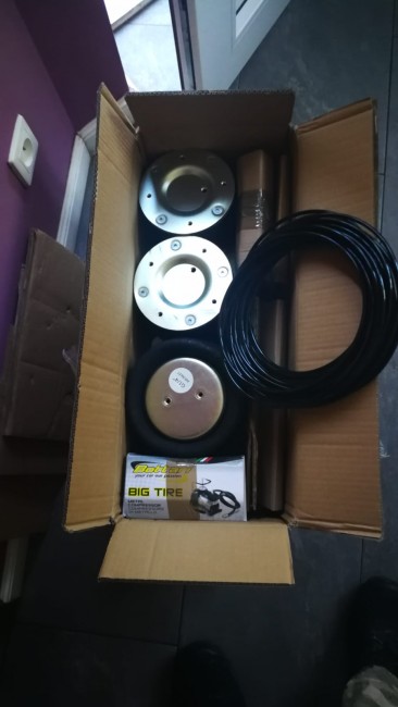

Narazie zajmę się tyłem. Dzisiaj właśnie doszło zawieszenie.

KASZUB napisał/a:
Miechy (z tulejami) tak się różnią od tych poduszek (bałwanków) jak oryginalna sprężyna (o dziwnym kształcie) od takiej zwykłej spiralnej (jak z przodu Poloneza). Mają progresywną charakterystykę (czyli krzywa pracy sprężyny/miecha jest... krzywa ;) i zwykle jest to wycinek OIDP paraboli. Który na dodatek potrafi się zmieniać i zmieniać swoje położenie na wykresie Obciążenie/Ugięcie w zależności od ciśnienia w miechu.
Tobie zależy na modyfikacji, a raczej ulepszeniu przedniego zawieszenia. Więc nie możesz dawać czegoś gorszego od oryginalnej sprężyny drucianej tylko dlatego, że "nowe" będzie pneumatyczne. Bo sama pneumatyczność w takim wydaniu (bałwankowa poducha) nie daje ci minimum tego co było w "drucianości".

KASZUB napisał/a:
Ta sprężarka to wygląda lichutko.

Dzisaj polowalem na jedno takie renault z tym zawieszeniem ale nie przyjechal skubany. Woza niepelnosprawnych takim busikiem. Moze juto przed wyjazdem mi sie uda goscia zlapac. Napewno jest inne.I na 100% samopoziomujace.
krzlac ja nie bede napedzal przemyslowej instalacji tylko mam nadmuchac te balony raz na jakis czas. Wystarczy. Oczywiscie moglby byc lepszy i drozszy itd ale po co?

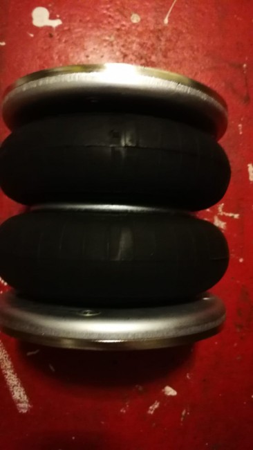

Ad) poniezj zdjęcia poduszki
Poduszka że stalowym pierścieniem
Plik ściągnięto 19 raz(y) 67,08 KB
Plik ściągnięto 14 raz(y) 103,38 KB
