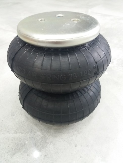

Dodatkowo dostałem od sprzedawcy dwie poduszki do ćwiczeń i testów na przód o większej wypornosc bo 2.5T sztuka. I muszę do tego dorobić mocowania. Chyba faktycznie muszę kupić migomat :roll:

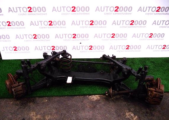

Na zdjęciu poniżej zawieszenie movano na wzor.

Poduszka do ćwiczeń

zawieszenie-przednie-belka-wahacze-przod-opel-rok-produkcji-2003-sprzedam-111616777.jpg
Plik ściągnięto 20 raz(y) 47,22 KB
zawieszenie-przednie-belka-wahacze-przod-opel-rok-produkcji-2003-rawa-mazowiecka-sprzedam-111616767.jpg
Plik ściągnięto 17 raz(y) 62,04 KB

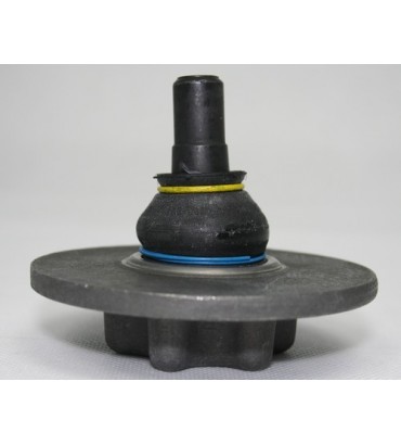

KASZUB napisał/a:
tak chce zrobić.
tylko weź pod uwagę że ramie od strony sprężyny jest krótsze ,
tym samym będą większe naciski niż na kole
a co za tym idzie szukaj sworzni z cięższego auta niż 3.5T
co by nie wymieniać za często.

oryginalny. Myślę żeby go użyć o ile się da.
kształt trochę nie odpowiedni.

To jest ten oryginał? No to nie pasuje... Fakt. Coś wykombinuje. Będę szukał po sklepach motoryzacyjnych.
